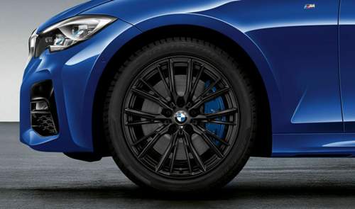

BMW 330e Touring XDrive (G21)
Vorne: 18'' M Performance Leichtmetallrad Doppelspeiche 796 M
Winter-Komplettrad vorn mit Reifendruck-Kontrolle und Notlaufeigenschaften.
Radfarbe: Jet Black matt.
Raddimension: 7,5J x 18 ET:25.
Reifengröße: 225/45 R18 95V XL RSC.
Bereifung: Pirelli Winter Sottozero 3 r-f.
Hinten: 18'' M Performance Leichtmetallrad Doppelspeiche 796 M
Winter-Komplettrad hinten mit Reifendruck-Kontrolle und Notlaufeigenschaften.
Raddimension: 8,5J x 18 ET:40.
Reifengröße: 255/40 R18 99V XL RSC.
796M Black
Die hab ich jetzt auch für den im Dezember kommenden M340d G21 genommen. Wollte eigentlich 19 Zoll, aber angeblich sind von BMW dann nur Reifen mit H Index freigegeben.
