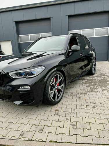

Seit eben die Keramik versiegelten Winterräder in 21 Zoll drauf
Pirelli non RF
Img-20210129
Img-20210129
