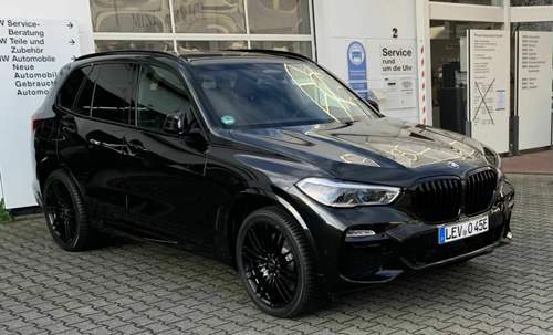

Ich hab jetzt die AEZ Leipzig bestellt. Schwarz, 20“ 275/45/R20 110V
Michelin Runflat
Sind nächste Woche fertig.
Die Uteca finde ich besser, aber die Thematik Achs- Radlast für den 45e war mir zu nervig.
Also werden die Uteca verkauft.
Bin gespannt auf die Fotos...
