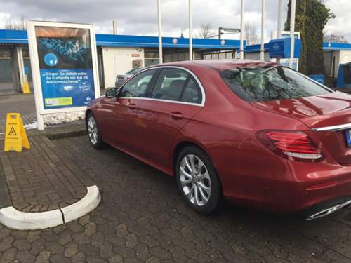

Moin, hier nun meiner mit den Winterschuhen, hab mich für Originale 18 Zoll mit 245er rundum entschieden, nachdem der 🙂 meinte 17 Zoll passt nicht oder ist nicht freigegeben. Mein Chef hat das selbe Auto mit gleicher Ausstattung (220d, AMG ex) und fährt 17 Zoll aber nunja ist halt so...
Schöne Farbe!
