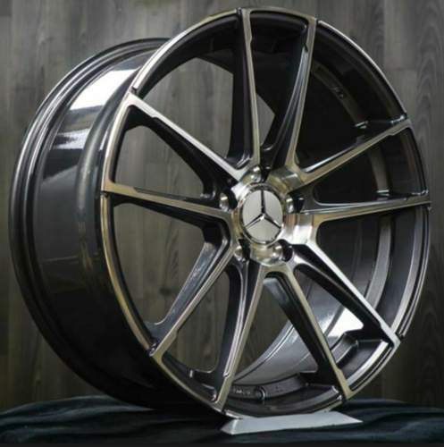

muss man beim 220d avantgarde 18 Zoll z.bsp Rial M10 eintragen lassen?
Wenn die Felgen ne ABE haben wo dein Fahrzeug drin steht, nein.
Das sind schöne Felgen ;) in 20"

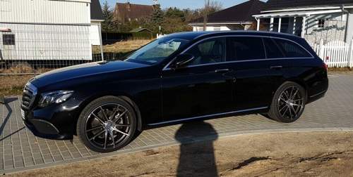

@JensOffi schrieb am 1. Dezember 2016 um 15:11:16 Uhr:
So, der Winter kann kommen. Habe meine neuen Winterschuhe drauf. 18ner Rial M10 in metal-grey mir 245/45 Reifen. Es passen auch die original Nabendeckel. Relativ günstig und sehen den AMG-Felgen sehr ähnlich. ABE haben die auch für den W213.
Hallo Jens, könntest Du bitte ein Foto vom gesamten Fahrzeug posten?
und wo hast Du die Rial bestellt?
