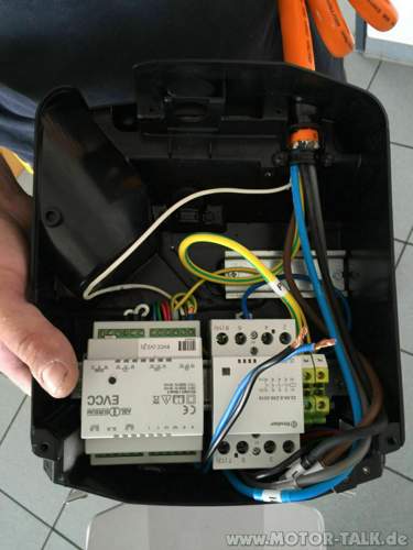

Inzwischen ist meine Wandladestation geliefert worden. Habe Euch mal ein Foto mitgeschickt in geöffnetem Zustand. Ich weiß immer gerne, welche Technik sich in so einer Box verbirgt. Vielleicht könnt Ihr mir ein wenig erklären, was wir hier vorfinden.
Das dicke orangefarbene Kabel oben ist das fest angeschlossene Spiralkabel mit Typ 2-Stecker, welches später in den Tesla gesteckt wird.
Wie wird jetzt eigentlich die 5-adrige Zuleitung angeschlossen?
Gruß und schönes Wochenende
hawaii
@hawaii118 schrieb am 3. Juli 2015 um 18:17:04 Uhr:
An ein Drehstromkabel/dose bauseitig. Da sind fünf Anschlüsse.
Du musst die Farben oben am Lastschütz (links) beachten und unten die gleichen Farben anschliessen. Dabei auch die beiden losen Kabel (blau, schwarz) mit anschliessen. Bitte Aderendhülsen benutzen.
Das gelbgrüne Kabel kommt auf die gelbgrüne Kemme direkt links daneben. Falls noch nicht geschehen, die beiden Klemmen mit einem kurzen Kabel brücken.
P.S. Wirklich wichtig sind nur blau und gelbgrün. Die solltest Du auf jeden Fall richtig anschliessen (blau = 8/14), bei den anderen Farben passiert nichts, solltest Du sie vertauschen bzw. sie sich farblich von den oberen unterscheiden.
Natürlich nicht unter Spannung arbeiten, nicht dass wir nachher einen user weniger hier haben...🙂

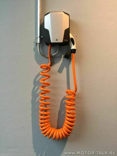

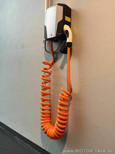

Inzwischen hat mein Elektriker das Feld nach getaner Arbeit geräumt. Die Ladestation hängt und steht unter Strom.
Ich finde, das Ergebnis sieht ganz aufgeräumt aus. Freue mich auf Eure Meinungen!
Er bekam ja auch ne gute Anleitung?😉
@CheapAndClean schrieb am 7. Juli 2015 um 17:21:48 Uhr:
Und genau dafür nochmal besten Dank!
