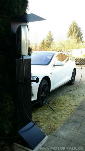

@egn: Schicke Säule! ;)
@ballex schrieb am 14. Februar 2017 um 22:50:46 Uhr:
Eigenes Design und viel günstiger als alles was man so fertig kaufen kann. :)
