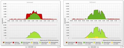

Ich lade im Winter mit min. 4kW dreiphasig, sobald auch nur ein Hauch PV vorhanden ist. So nehme ich alles mit, was vom Dach kommt und das Auto ist für den nächsten Tag voll (genug).
Mein Wallbox hat keine automatische Phasenumschaltung, deshalb lade ich jetzt im Sommer entweder einphasig von 2kW bis 7kW (unter 2kW fange ich wegen den Verlusten nicht an) oder ich lade dreiphasig erst ab 4kW bis ca. 10kW (mehr gibt die PV nicht her). Voll wird er im Sommer sowieso.
Pv-ladung-sommer-winter
Ich habe auch keine Phasenumschaltung, d.h. ich lade immer mit mindestens 4kW. Im Winter oder wenn etwas Sonne scheint, dann immer mit 4kW, bei mehr Sonne, dann was die Solaranlage hergibt.
Wenn nix vom Solar kommt oder ich am nächsten Tag wieder weg muss, dann immer mit 11kW, wegen der Ladeverluste. Und gleich nach der Ankunft, dann ist der Akku noch warm und die Verluste sind etwas geringer.
