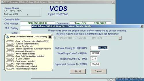

Hab elektr. anklappbare Aussenspiegel inkl. Schalter nachgerüstet, allerdings klappen sie nu nicht ein?!
Meine Türsteuergeräte enden mit "H", ich hab bereits Türwarnleuchten und Ausstiegsbeleuchtung problemlos nachrüsten und codieren können.
Muss man die elektr. anklappbaren ASP ebenfalls codieren?
Welche Türsteuergeräte werden benötigt? Sind meine dafür geeignet?

hab die türsteuergeräte mit D hier rumliegen- kann ich die jetzt zum nachrüsten nehmen oder nicht?
Index D wird F und dann G, also "könnte" gehen....einfach ranstecken und testen.
Ist ja in 10 Min getauscht der olle Motor.
Die neueren müssen immer das können was die vorgänger konnten, ggf plus mehr.
Die alten müssen aber nicht umbedingt das können, was die Nachfolger hinkriegen.
Deshalb hab ich auch die G gesucht und gefunden, war mir sicherer.
ne codieren muss man die nciht, zumidnest nciht extra
Hab mir jetzt 2 Türsteuergeräte mit endung "J" geholt.. muss da am Kabelbaum / Stecker nu was umgepinnt werden oder funzt das plug'n'play? Falls umgepinnt werden muss, gibts ne Anleitung für?

Wenn man von < Mj 07 auf Mj 08 umrüstet muss man ja div Kabel umpinnen. Hab das jetzt soweit raus gesucht aus dem Stromlaufplan. Hier wurde geschrieben das man den T16 Stecker und den T20 nicht umpinnen muss / soll... versteh ich dat richtig? Also nur den T32?
Für all die jenigen dies Interessiert und die den Umbau auch machen wollen, ich habs vollbracht ( Vorraussetzung: 2x elektr. anklappbare Spiegel, Schalter für anklappung ). Türsteuergeräte mit Endung "J" unterstützen das anklappen, allerdings müssen diverse Kabeln im Türkabelbaum ( Stecker grau T32 ) und im Leitungsstrang Türe ( Stecker schwarz T20 ) umgepinnt werden. Hab die Liste welche es sind noch hier und kann sie bei bedarf auch posten. Wenn das getan ist dann noch die Türsteuergeräte richtig codieren und das wars ;-)

da ich die vorbereitungen mache fur Anklappbare und Abblendbare Aussenspiegel ist es noch nicht ganz klar fur mich welche Türsteuergeräte was konnen und welche zu kaufen.
Habe viele Threads hier gelesen, geguckt auf ETKA und diese liste gemacht:
index A und B = fur A3 cabrio keine ahnung was diese konnen machen.
C = gar nichts gefunden
index D, E, F, = sind hinten Türsteuergeräte. Ab E nicht mehr CAN aber LIN.
und jetzt Vorn Türsteuergeräte:
index G = H --> G (ab 01-02-08) Also hat extra Funktionen bekommen aussen was H hat ? Wer hat diese und kann die Funktionen bestätigen?
index H (diese hab ich jetzt) = Fernentriegelung Heckklappe, ??ambient Spiegel licht??, ??Spiegel Blinker??,Türinnengriffbeleuchtung, Türausstiegs-/Warnleuchte, Automatiklauf, Spiegelheizung, SAFE-Motor, Einklemmschutz.
Laut ETKA H --> G (ab 01-02-08 ersetzt)
* ambient Spiegellicht (was ist das?) und Spiegelblinker wird vielleicht nur durch software unterstützt weil die Pins nicht da sind...?*
index J = supertalent mit Anklappfunktion und Abblendfunktion. Und naturlich: Fernentriegelung Heckklappe, Spiegel Blinker?, Türinnengriffbeleuchtung, Türausstiegs-/Warnleuchte, Automatiklauf, Spiegelheizung, SAFE-Motor, Einklemmschutz.
Scotty18 hatte diese und er garantiert fur die Funktionen. Wann es nicht stimmt bietet Scotty die A5 fur ein Woche zu driften :P
index K = ersetzt durch J laut ETKA (Hat also die funktionen von J ?) Wer hat diese und kann die Funktionen bestätigen?
index L = immer in Produktion laut ETKA. Keine ahnung welche Funktionen diese unterstutzt. Wer hat diese und kann die Funktionen bestätigen?
index M = J --> M (ab 01-07-09 ersetzt laut ETKA) also ist M ein neue supertalent mit wirklich alle Funktionen? Wer hat diese und kann die funktionen bestätigen?
index N = laut ETKA rausgegangen und ersetzt durch index M. Wer hat diese und kann die Funktionen bestätigen?
index P = A3 MJ11. Wer hat diese und kann die Funktionen bestätigen?

Türsteuergeräte index H
Umfeldbeleuchtung
und Blinker im Spiegel integriert (seit FL)
