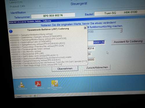

Hab elektr. anklappbare Aussenspiegel inkl. Schalter nachgerüstet, allerdings klappen sie nu nicht ein?!
Meine Türsteuergeräte enden mit "H", ich hab bereits Türwarnleuchten und Ausstiegsbeleuchtung problemlos nachrüsten und codieren können.
Muss man die elektr. anklappbaren ASP ebenfalls codieren?
Welche Türsteuergeräte werden benötigt? Sind meine dafür geeignet?

Ja 127, mehr geht nicht, aber selbes Phänomen
Rechts hab ich auf 127 Codiert da geht alles.

S3 8p Bj. 2009 Steuergerät N
Steuergerät mit Index N… alle Funktionen vorhanden…

ich suche für unseren 2009er ein Türsteuergerät rechts
8P0959802M
Dieses finde ich aber gebraucht nirgens. Jetzt meine Frage:
welche andere Nummer kann ich verwenden. VCDS ist vorhanden ich könnte also umprogrammieren.
Gefunden habe ich z.B. 8P0959802K
Wäre klasse wenn ihr mir helfen könntet bevor ich hier unzählige Steuergeräte kaufe und keins funzt
VG
Michael
Das 8P0 959 802 M ist ein Highlinesteuergerät.
Passend wäre zum Beispiel: 8P0 959 802 P.

Hallo Martin,
sorry für die späte Antwort.
Haben jetzt das passende und zwar ein P verbaut und nach dem umcodieren funktioniert es einwandfrei.
Danke für deine Nachricht!
