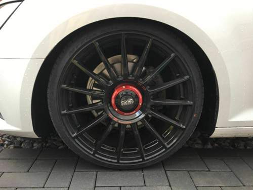

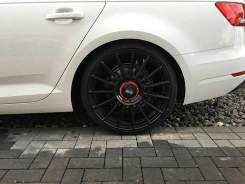

Im Anhang einmal das Sommer Bild im Grünen wo er aufm Originalem Fahrwerk steht und das fröhlich graue ist von heute mit den angeblich 30mm Federn. Niemand kann mir erzählen das dort ein unterschied zu sehen ist.
Das Messen würde ich auf morgen verschieben, denke aber nicht, dass das not tut. Wer mich wohl morgen mal an den Händler oder an Eibach direkt wenden.
Leider machst du immer nur mangelhafte Angaben, dadurch ist eine eindeutige Empfehlung unmöglich. Für eine korrekte Empfehlung benötigt man die FIN und die Achslasten. Der von dir angegebene Kit E10-15-023-04-22 (KIT: Avant Frontantrieb bis 1080 kg VA, 1220 kg HA) erreicht immer eine Tieferlegung von mind. 30 mm an VA und 30 mm HA, somit pendelt er sich abhängig von der tatsächlichen Achslast auf ca. 360 mm vorne und 360 bis 365 mm hinten ein. Ein Basis A4 B9 Avant mit Frontantrieb hat RMK ca. 390 bis bis 395 mm. Mit Sportfahrwerk ca. 370 bis 375 mm und ein S-Line Fahrwerk bereits unglaublich 365 mm. Nach deinen Fotos zu urteilen hat dein Fahrzeug auf jeden Fall schon ein Sportfahrwerk vor dem Einbau der Eibach Federn.

Hier einmal Fotos von den Originalen Federn.
Würde dann auch sagen, dass er vorher schon tiefer war und Audi selber einfach keine Ahnung hat.
Habe jetzt mal gemessen von Radmitte zu Kotflügelkante und da sind es vorne 345 mm und hinten 355mm, ich würde sagen +/- ein paar Millimeter, da es mit dem Zollstock nicht so einfach ist, aber auf jeden Fall deutlich tiefer als Serie. Und wie schon gesagt, scheinbar war meiner schon tiefer, aber das Audi das nicht wusste wundert mich jetzt

Dein Fahrzeug hatte ab Werk ein Sportfahrwerk!
FIN WAUZZZF46GA003742
Modell Audi A4 AVANT 2,0 TDI 110 kW
Produktionsdatum 29.09.2015
Achslasten Vorne 1065 kg / hinten 1140 kg
Verkaufstyp 8W5BBC
Motor-Code DEUA
Getriebe-Code PZF (Handschalter 6-Gang)
Achsantrieb Frontantrieb
Ausstattung Sportfahrwerk
Zusatzfeder vorne Sport 72 mm (Puffer)
Umrüstung Eibach Pro Kit E10-15-023-04-22
Achse 1 Feder 11-15-023-01-FA (schwarz)
Achse 2 Feder 11-15-023-04-RA (schwarz)
Wurden tatsächlich die Eibach Pro Kit Federn (Farbe schwarz) verbaut? Wenn JA, kann das Ergebnis RMK mit 345 mm an der VA nicht stimmen!

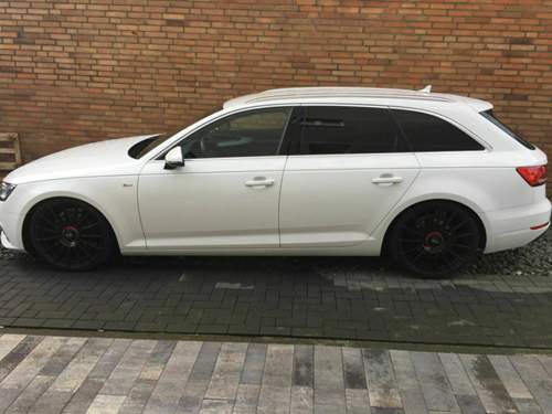

Hier mal meiner mit KW V3
Seit wann hast du das drin? Hast du hinten einen Ausgleichsbehälter am Dämpfer?
@Black-GT schrieb am 26. Februar 2021 um 18:46:34 Uhr:
Gute Frage. Zusatzfrage: schwarze oder gelbe Anschlaggummis bei den HA-Dämpfer?
