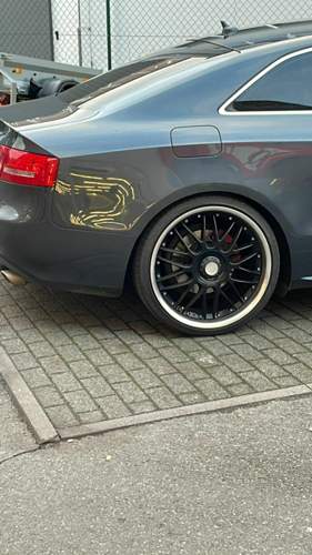

Ich habe 20mm pro Rad noch da liegen, werde wahrscheinlich einfach noch 2 x 15er und 2 x 10er Platten bestellen und einfach testen. Können die Spurplatten egal wo montiert werden, also vorne und hinten? Wollte die bei Autodoc bestellen, bei H&R steht zum Beispiel -> Einbauseite: Vorderachse
Weiß da jemand zufällig mehr?
[Von Motor-Talk aus dem Thema 'Spurverbreiterung, wie viel geht?' überführt.]
Bevor Du irgendwas bestellst, teste erstmal mit den 20er Platten, was geht.
Vorne ist weniger Platz, als hinten.
Wenn die 20er also vorne schon passen, gehen hinten noch dickere.
Leider keine Möglichkeit es zu testen. Muss nächste Woche Samstag passen.
Habe paar Bilder vom letzten Jahr. Hinten mit 20er Platten pro Rad, vorne nichts. Klar, Bilder sind immer schwierig, aber was meint ihr? Kann man Hinten die 20er lassen? Vorne eher 10 oder 15? Soll ja auch nicht schleifen 🙂

Sieht doch eigentlich stimmig aus

Hatte bis vor kurzem ein A5 Sportback FL mit Eibach-Bilstein Fahrwerk mit dezenter Tieferlegung, ca 30mm/20mm (v/h) und 15mm Distanzscheiben bei Original Audi 9,0x19“ rundum. Alles ohne Probleme eingetragen. Vermutlich wäre hinten 20mm/Seite Verbreiterung auch gegangen. Vorne eher nicht. Ich fand es so stimmig.
Durch die Tieferlegung in Kombi mit der Spurverbreiterung verändert sich der Sturz unkorrigierbar so, das schon nach 3 Sommern die Reifen innen deutlich mehr abgefahren waren, also schneller gewechselt werden müssen. Denke es liegt an der VA. Sollte man Kostentechnisch berücksichtigen.
Die Sturzveränderung hat aber nichts mit der Spurverbreiterung zu tun sondern kommt ausschließlich von der Tieferlegung.
