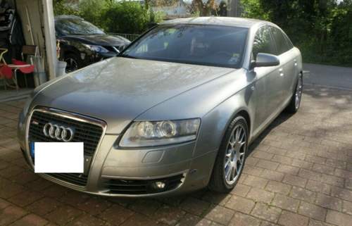

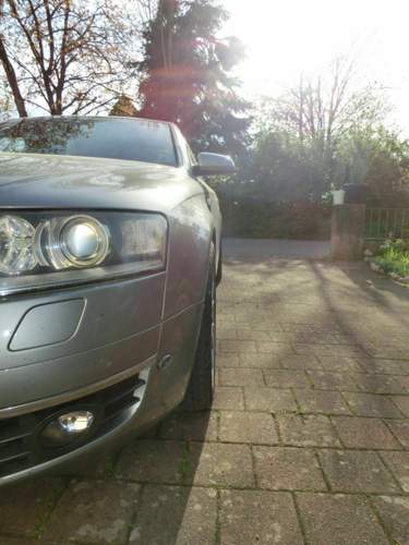

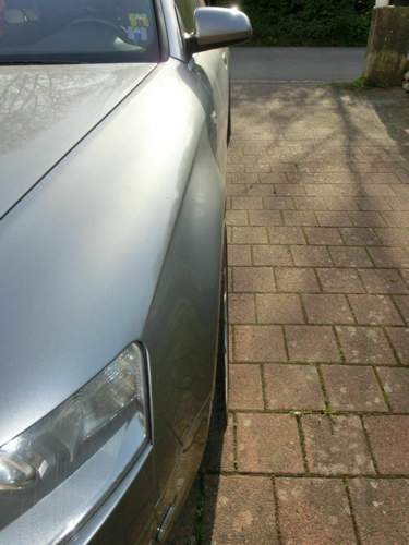

Also, hab grad nachgeschaut und Bilder gemacht. Ich hab tatsächlich die 8X18 mit 245/40 18 drauf. ET43 !
Somit müssten die 15er Spurverbreiterungen bei Dir auf jeden Fall passen. Laut meiner ABE ist exakt die Kombination 245/40 18 auf 8J x 18 ET 48 aufgeführt.
Schleiftest im Urlaub letztes Jahr bestanden 🙂
