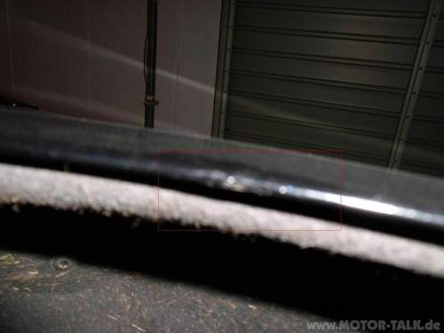

hab mir gestern die H&R Spurplatten 30mm pro Achse auf meinen Dicken mit S-Line drauf montiert.
Fahre die Serien 19er mit 255/35 19. Leider scheint nun meine Karosserie asymmetrisch zu sein oder was an der Achse nicht zu passen ( Wagen ist nachweislich unfallfrei ).
Auf der Fahrerseite kommt das Rad ca. 3 bis 5 mm weiter raus und vollbesetzt schleift es leicht hab ich heute bei vollbesetzter Fahrt festgestellt.
Schade eigentlich denn die Optik ist so wahnsinnig gut, dass ich sie nicht mehr runter machen möchte. TÜV bekomm ich damit aber sicher nicht befürcht ich. Dachte nach dem Durchlesen einiger Berichte hier dass es keine Schwierigkeiten geben wird aber wohl wieder mal Pech gehabt.
Ich frag mich welche Serientoleranzen Audi an der Stelle hat und auch, ob ich ohne leichtes Ziehen der Radläufe irgendwie die Abnahme bekomm. Mich nervt das schon wieder tierisch.
Hat wer ähnliche Erfahrungen? Was kann man machen? Ich will mich wie gesagt definitiv nicht von den Teilen trennen aber die Sicherheit geht vor. Wären Federwegsbegrenzer was? Welchen Mindestfederweg muss ich dem Dicken lassen?

Das ganze nennt sich Achsversatz und ist normal!!!
Was da schleift ist 100%ig nur der Fliesartige gehärtete Innenkotflügel, diesen kannst du mit einem Heisluftfön etwas bearbeiten und das reicht meist schon. Heis machen und direkt an das Blech der Kotflügelinnenseite drücken.
Fahre dieselbe Kombi mit AAS und habe null Probleme.

Ich hab grad Lack auf die abgeschliffene Stelle am Innenteil vom Kotflügel hinten gepinselt. Es war definitiv nicht die Radhausverkleidung. Es war am Blech. Ich mach dann mal Bilderschnell. Konnte es auch nicht fassen :-(
Meld mich gleich.
Matthias

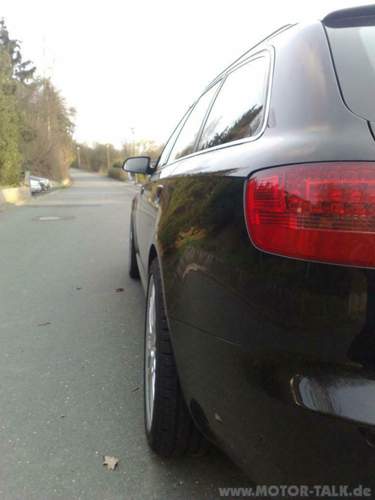

Ps: Hab die bilder eben angehängt. Ich glaub man erkennts trotz Handycam - sorry wegen der Bildquali
Schleifen1
Schleifen2
Schleifen3
Na da bist du dann definitif einer der einen etwas heftigeren Achsversatz hat. Suche dir mal einen Referenzpunkt am Rad/Reifen im bezug zur Kotflügelkante und vergleiche mal beide Seiten.

Dass ein Unterschied da ist hab ich bereits bei der Montage festgestellt. Ich schätze ohne messen ca. 4 bis 5 mm.
Man sieht es schon deutlich. Dreck :-(
Am Reifen liegt es definitiv auch mit. Hatte vorher andere drauf und die haben sich mehr gezogen - ich denk mit denen hätte ich keine Probleme.
Ich werds beim TÜV trotzdem mal versuchen. Wenn ich Glück hab schaut er die andere Seite an und es passt.
Aber ich seh eher schwarz. Und ohne abnahme rumfahren möchte ich nicht.
Früher war das anders - aber ein wenig Vernunft kommt mit dem Alter scheinbar doch.

Weiterhin prüft ein Tüver im voll eingelenkten und eingefederten Zustand ob es schleift oder nicht. Das einzigste, was man da machen kann, wenn du kein AAS hast, dass du Federwegsbegrenzer reindrückst, die dann wirklich den kritischen Punkt nicht erreichbar machen.
Soweit ich informiert bin, ist ein Restfederweg von 1cm Vorschrift! Das wirst ja wohl noch dicke haben. 😁
Und ganz wichtig: Lauffläche der Reifen MUSS abgedeckt sein. Die Felge kann sonst ohne Probleme einige Millimeter aus dem Radkasten rausgucken.
die genauen Daten der Felge hab ich nicht - schau ich mal nach - sind wie gesagt Werksfelgen. Probleme gibts nur an der Hinterachse. Eingelenkt oder nicht ist also nicht das Problem. Eher das eingefedert :-)
Aber ich hab von H&R hier ein Gutachten liegen dass für Reifendimensionen bis 205 als ABE und für alles drüber nach Abnahmedokument für die Eintragung gilt wenn man Serienfelgen mit meiner Bereifung ( 255/35R19 ) fährt und das tu ich ja . Also geh ich davon aus dass da eine Eintragung ohne Probleme möglich wäre wenn der Versatz nicht wär.Dann würd ja auch nichts schleifen.
die 1cm hab ich in der Tat locker -so tief ist das S-Line Fahrwerk nicht - zur Not greif ich echt zum Begrenzer. Ich glaub ich hab sogar noch Stick-It's rumliegen vom Polo.

Na dann einfach Sticks rein und du bekommst das ohne Probleme abgenomm. Aber beseitige am besten zu erst die Schleifspuren, da die sich beim Tüv nicht gerade gut machen. 😎

Der Tüver packt dir den Kofferraum auf jeden Fall ordentlich mit Säcken voll. So hoch würdest du dein Auto NIE belasten. Also pack dir am besten auch das Auto hinten voll und lass mal noch 2-3 Leute hinten wippen. Da müsstest du die Schleifstelle schon erreichen können. 😁

Als Abhilfe: Radläufe ziehen und bördeln!!!

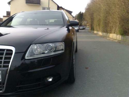

Hi hast du vieleicht mal mehrere Fotos von deinem Auto? habe auch dass S-Line Fahrwerk und die selben felgen spiele mit dem gedanken mir spurplatten drauf zu machen mich würde mal der Unterschied interesieren 🙂
