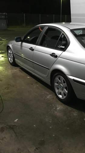

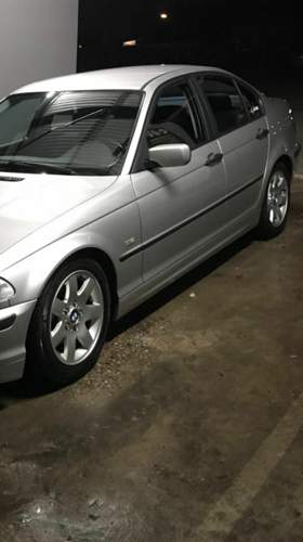

Moin,
ich habe einen E46 bj. 2000 also VF und verbaut sind Styling 45 mit der Bereifung 205/55 R16. Und mir sind die Reifen zu weit im Radkasten. Verbaut sind Eibach Federn. Weiß jemand zufällig was ich für Spurplatten vorne und hinten verbauen kann.

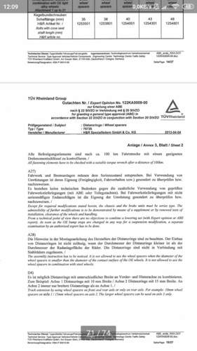

Im Anhang sind die Aubbildungen aus der ABE 20 mm p.A. von H&R
Demnach darf er die 10mm Scheiben trotz Tieferlegung fahren, ohne eine Abnahme durchführen zu lassen.
Aber ich hab ja auch gar keine Ahnung.
Und aus der ABE geht auch hervor dass bei den kleinen Serienrädern 15 ,16, 17 Zoll keine Unterschiede sind
Ich muss gestehen das ich in 20 Jahren wo ich an jedem Auto Distanzscheiben fahre,das erste mal sehe das ne ABE mit dabei ist.Bis war es immer nur entweder ein Festigkeitsgutachten oder ein Teilegutachten mit einem Haufen Bedingungen die erfüllt werden mussten.
Mit den Serien-16" würde ich 15mm vorne und 20mm Platten hinten fahren. Macht eine effektive ET von 32 bzw. 27mm. Das passt einwandfrei und gabs früher so als Paket von H&R inkl. ABE.
Das ham wir der EU zu verdanken, alles möglich.
Selbst Zubehörfelgen mit Tieferlegung wenn die Reifengröße ab Werk vorgesehen
