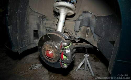

Also ich hab jetzt ein combo von : EBC Greenstuff und Brembo Maxx (oder Sportmaxx oder wie die heißen) verbaut. Bin leider nicht wirklich dazugekommen, die mal richtig ranzunehmen, aber bei Näße ist es um einiges schlechter als vorher (also es gibt jetzt eine kleine "denk-halbsekunde"😉, aber Bremsstaub ist wirklich weniger geworden (vorteil wenn man im Winter weiße Felgen hat), und geräusche/komfortmäßig ist alles wie Serie.
Die Beläge kann ich nur empfehlen, die Scheiben........sagen wir mal so, werden besser als sie Zimmermänner sein. Die sind geschlitzt. Preismäßig haben die Beläge+Scheiben ca. 170 gekostet, inkl Versand.
Die "Nabe" ist schwarz lakiert, somit rostet (noch) nichts......
Hoffentlich konnte ich ein bisschen helfen 😁
Viel Freude am Fahren
Vlad
EDIT: Die Bremssättel werde ich natürlich nochmal lackieren, jetzt ist die Farbe ca. 30.000 km alt.

Ich persönlich bin mit EBC Greenstuff + Bmrebo Sport Max sehr zufrieden!
Nils-img-8580

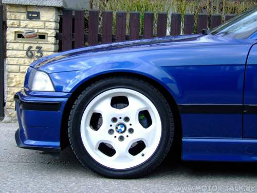

Hätte da mal gerne ein Bild von deinem Wagen mit diesen Felgen.
Habe so eine Kombi noch nie gesehen 🙂
