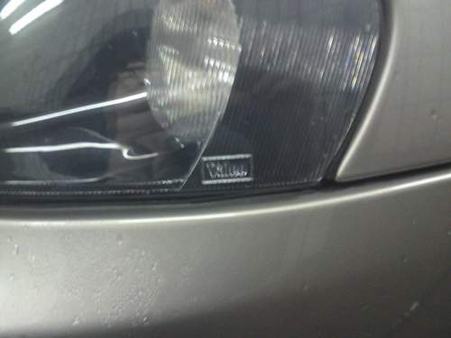

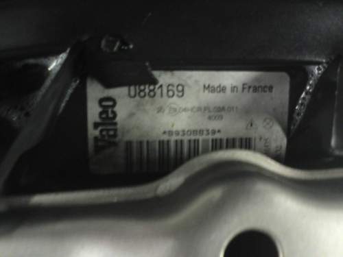

Original geschrieben von crazyboy29
das würde mich auch mal intressieren, denn nach rücksprache mit 3 opel händler und valeo selber gab es die nur für des vorface, nicht aber für des facelift....
So hier dann endlich mal die schwarzen Valeo-Facelift-Scheinwerfer....
Dsc00490
Dsc00491
Dsc00492
+2
Unglaublich, ich habe mir dieses jahr die finger wund telefoniert,und mein ohr war am glühen,selbst valeo hat mir gesagt das es die nicht gibt, bei zich opel händler,das selbe ergebniss.
versteh ich net da haben die mich doch glatt verarscht,ok ich mein hab ja nun welche aber hammerhart !!!

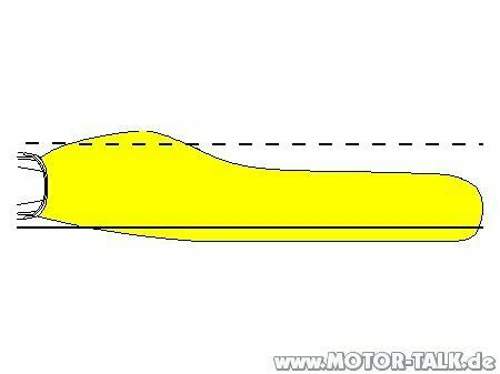

Das kann doch garnicht gehen da beim Linkslenker die Scheinwerfer nach rechts zum Straßenrand ausgerichtet sind und beim Rechtlenker nach links und da kann man auch nicht einstellen da wenn man den Winkel verringert man zwar nicht mehr so stark den Gegenverkehr blendet aber die Scheinwerfer ja auch nicht den rechten Straßenrand ausleuchten sondern den linken.
Hier mal ein Bild von einem Linkslenker zur Erklärung
beim Rechtslenker wäre es natürlich umgekehrt!
Abblendlicht111111111111

Moin!
Die Unterschiede in der Ausleuchtung bei Rechts-/Linksverkehr um den Gegenverkehr nicht zu blenden ist mir schon klar!
Aber man kann die Scheinwerfer sowohl in der Höhe, als auch in der Seite mit den Stellschrauben einstellen, jedenfalls meine VFL-Scheinwerfer!
Warum sollte das mit den Klarglasscheinwerfern eines Linkslenkers nicht gehen? Die müssen ja auch mal eingestellt werden!
Dass die Scheinwerfer mit Streuscheiben (VFL) rechts/links unterschiedlich sind ist mir klar, weil ja auch durch die Streuscheibe die unterschiedliche Ausleuchtung bewirkt wird.
Aber ein Klarglasscheinwerfer hat ja nun mal keine Streuscheibe, müsste also eine reine Einstellungssache sein, oder?
Fliegentod
Nein, weil der Reflektor eine asymmetrische Lichtverteilung produziert, wodurch dieses Rand-Ausleuchten überhaupt zustande kommt.
Das ist auch nicht durch rechts und links bewegen des Reflektors änderbar.
siehe LINK
