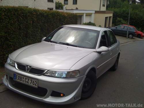

Hi ich hab nun vor mir andere Scheinwerfern zu holen aber ich bin mir nicht sicher, welche es sein sollen.
Also ich hatte die Vorfacelift Scheinwerfer drinnen und war relativ zufrieden, danach habe ich auf Dayline umgerüstet ( Audi look ) und bin bitter enttäucht, von der Verarbeitung garnicht erst anzusprechen. So, und das ich mir diesesmal nicht wieder Geld aus dem Fenster schmeiße wollte ich diesesmal mir was richtiges Kaufen.
Welche Scheinis habt ihr und könnt ihr mir etwas über eure Lichtausbeute erzählen.
Das wäre echt Super !
Angel Eye
Facelift klarglas oder doch ganz andere?

Also ich würd die FL Scheinwerfer einbauen, weil die AEs auch eine recht bescheidene Lichtausbeute haben.
MfG Dark-Angel712
Moin, also hättest du mal mal vorher gesucht hier wegen den dayline hättest se erst garnicht gekauft, habe hier glaub 13 bilder und einen bericht drinne, hatte mir se auch geholt und dann wieder zurück geschickt.
nunja bau dir die facelift ein und gut , aber denk dran du musst entweder den stecker vom facelift haben und umlöten oder dir fertige stecker kaufen, meine die kosten 40 euro oder so ...
frag mal andy07 der hat von mir facelift gekauft,meine das er sich die adapter dazu gekauft hätte von vfl auf fl

@te wenn du auf facelift umbaust brauchst du den anderen stecker (neu eckig,alt rund),habe meine für 25euro bei 3-2-1 bekommen.und ich meine mal gelesen zu haben, dass die stellmotoren vom vfl carello scheinwerfer auf den fl carello scheinwerfer passen (bei mir passts,hatte alte carellos gegen die klarglas carellos getauscht).bei den vfl valeos und den fl valeos sollen die stellmotoren nicht kompatibel sein.
dieses blech am kotflügel wo der blinker bei den vfl scheinis drin steckt mit der kleinen nase (kann schlecht beschreiben)wirst du bestimmt schon für die dayline umgebogen haben.

das ist bis jetzt noch meiner, habe vor auf facelift umzubasteln..
http://cgi.ebay.de/...748QQcmdZViewItemQQptZAutoteile_Zubeh%C3%B6r?...

Ich empfehle Dir die Umrüstung auf die FL Klarglasscheinwerfer. Die machen mit guten Birnen ein schönes gleichmässiges Licht.
