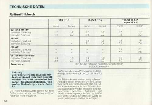

Noch eine Frage: Ich fahre 55er Ganzjahresreifen (Vredestein) mit 2.2 Atü. Nur erzählt mir jede Werkstatt etwas anderes über den Reifendruck. (Zuviel, weil im Sommer 2.5 Atü, ist ok!!...??) Wat Nu?
LG
Xovonir
Oder einfach auf Seite 106 der Betriebsanleitung gucken. So einfach kann es manchmal sein!
@xovomir schrieb am 12. Mai 2016 um 12:10:26 Uhr:
Das steht auf Seite 106 der Betriebsanleitung 😁 (siehe Bild)

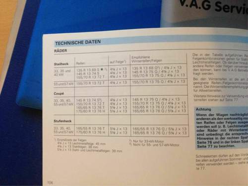

MailMan scheint da `ne Special-Edition zu haben 😁
ich habe jedenfalls noch keine gesehen in der die 185 / 60 / 13 gelistet waren 🙄

Reifenfuelldruck
Dann hast Du eine andere Version. Die, die ich meine - siehe Anhang.
