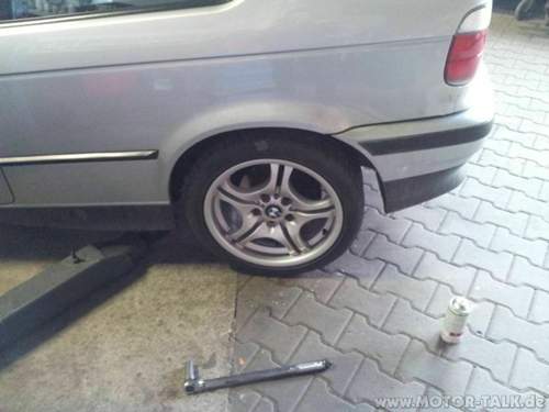

Hallo
ich habe mir für meinen kleinen Compact 318ti Bj.97 gebrauchte Felgen gekauft,es handelt sich dabei um originale BMW Felgen Styling M 68 ,diese waren wohl auf einem E46
Daten:
DoppelspeicheM68
Vorderachse: Größe: 7,5Jx17 / ET: 41 / Felgennummer: 2229180
Hinterachse: Größe: 8,5Jx17 / ET: 50 / Felgennummer: 2229135
zur Zeit ist folgende Reifengröße montiert:
vorn:   225/45 ZR17 (noch recht gut vom Profil her)
hinten: 245/40 ZR17 (sind mittig abgefahren,müssen also neu)
Nun zu meiner Frage:
darf ich diese Reifenkombi so fahren?
darf ich vorn und hinten die 225/45er fahren? das wäre mir am liebsten,245er finde ich eher übertrieben für das Auto.
Bin im Internet auch schon auf der Suche nach einem Gutachten für die Felgen,leider bin ich absoluter BMW Neulig,fals mir jemand Tipps geben kann zum Gutachten bzw.der Eintragung wäre ich sehr dankbar,bisher habe ich rausgefunden das ich vorn 10mm Spurplatten brauche wegen Gewindefahrwerk,diese habe ich eh schon montiert da auch die originalen Alufelgen am Gewindefahrwerk leicht geschliffen haben.
Gruß Matze

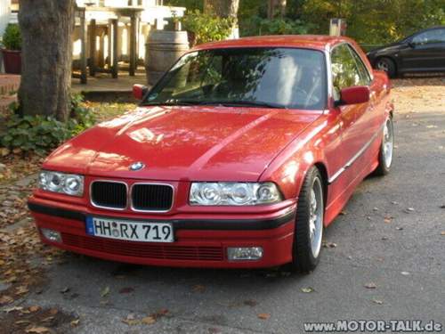

Hallo
sorry aber die Formate sind schon sehr heikel,ich fahre ein 325 Cabrio welches ebenfalls 60/40 tiefer ist und da geht trotz bördeln bei einer Felge in8 x17 mit ET 35 nicht mehr als 225/45r17 rundum (siehe Pics)
wenn Du das machen willst lies erstmal hier weiter--> KLick
selbst die AZEV A Winterfelgen in 7,5x16 ET30 mit 205/55r16 M&S Reifen waren am hinteren Stossfänger am schleifen beim einfedern--> Klick
also überleg dir das gut😮
mfg Andy

In unserer FAQ sind alle werkseitigen BMW-Felgen inkl. dazugehöriger Bereifung zu finden. 😉
Hier sind die Reifenfreigaben. Kurz: Die montierten Reifen sind die richtigen für die Felgen, um sie auf dem E36 zu fahren. Die Frage ist, ob für einen Compact die Freigängigkeit gegeben ist, da es für den nur bis 8 Zoll und ET41 eine Freigabe im Katalog gibt. Deshalb eine Bitte: Wenn Du die Teile montiert hast, wär ein Feedback nett, ob es passt oder woran es hakt. Da hat nämlich auch schon einer gefragt.
Der user grande cochones fährt die Felgen auf seinem Compact, ich glaube er hat an den Radläufen hinten nichts gemacht. Vielleicht meldet er sich ja noch.
Ich selbst hatte die Felgen auch auf meinem Cabrio, zur Eintragung hab ich ein Traglastgutachten der Felgen benötigt (bei Interesse hab ich das noch aufm Rechner), außerdem musste ich hinten 10mm Spurplatten montieren. Aber das ist bei dir so oder so nötig, da Spurplatten nur an der VA meines Wissens nach nicht zulässig sind.
Du kannst theoretisch auch 225er Reifen rundum montieren oder 215/235, da du die Felgen eh eintragen lassen musst würd ich aber vorher einfach mit dem Prüfer reden ob er dir diese Kombinationen auch einträgt.
Hallo
Danke mal für Eure Antworten.
Das die Reifen so passen habe ich mitlerweile rausgefunden aber Danke nochmals für die Bestätigung.
@Wandlerautomati:
selbstverständlich werde ich hier weiter berichten,so haben andere User auch was davon fals die Frage nochmal auftaucht,ich mag so "halbfertige" Threads nicht,davon habe ich in der Suche schon genug gefunden.
was ich rausgefunden habe ist das man den Lenkeinschlag begrenzen muß,was aber kein Problem sein sollte.
@neumi87:
die Spurverbreiterungen vorn sind nötig wenn man ein Gewindefahrwerk verbaut hat,sonst schleift der Reifen an den Gewindeverstellmuttern am Stoßdämpfer (warscheinlich abhängig davon auf welcher Höhe die Muttern sind)
,wegen den Traglastgutachten schreibe ich Dir gleich eine PN,damit könnte ich schonmal zum TÜV und auch wegen den 225ern auf den 8,5J Felgen Fragen.
Eine Einzelabnahme wird es so oder so werden da es E46 Felgen sind und es kein Teilegutachten für den E36 gibt,zudem wird es mit dem FW eh eine Einzelabnahme,das stört mich aber nicht weiter,ist nicht meine erste Einzelabnahme.
Am WE werde ich die Felgen erstmal so draufschrauben um mal die Freigängigkeit zu prüfen und zu schauen wie es ausschaut,mache dann auch Bilder 🙂
Grüßle Matze
