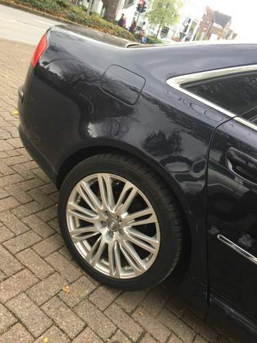

Mein Problem gerad ich hab jetzt seit 2monaten den a8 d3 bj2004 3.0tdi
Mit Original sline felgen 10xdoppelspieche mit einer Bereifung von 255 40 19
Polizei jetzt vorkurzem angehalten und mändelbericht bekommen . Muss ich die reifen eintragen ?
Oder gibts da andere Größen die ich rauf ziehen kann ? Und erlaubt sind.Ist momentan alles sc***
Einer ne Ahnung wie ich das alles hinbekommen ?
Lieben danke Leute

255/40/19 ist Originalgrösse A8 D3 4E auf 19"x8,5" Felge.
Geht es in dem Mängelbericht um die Traglast oder die Grösse?
Um die Größe denk ich mal .Im Bericht steht
255/40/19 reifen eintragen +Felgen
War selbst erstmal entsetzt . ??
welche grösse hast du den bei dir im Schein eingetragen?

Original S-Line Felgen für den A8 hast du sicher nicht. Der S8 hat 20 Zoll.
Wie dem auch sei. Es ist standardbereifung. Und wenn das originale A8-Felgen sind, dann frag die freundlichen Beamten, ob sie die Rechnung vom TÜV für die Bestätigung zahlen.
Oder ob sie die Kosten der COC (da stehen die werksfreigaben drin) zahlen.
Wenn die Felgen von einem anderen Audi sind... Dann müssen die eingetragen werden. Einfach andere Audi-Felgen draufsetzen ist nicht zulässig, die müssen für den A8 zugelassen sein.
Sind es die hier?
https://www.original-felgen.com/4e0601025am1h7.html
Dann zeig einen Ausdruck davon bei den netten Polizisten. Aber schau vorher in deinen Fahrzeugschein, welche Achslast dein 4.0 TDI hat. Wenn da mehr als 1450 kg steht, dann steht danach der Wagen...

Schau mal auf meinem Profil da siehst du die Felgen oder hier nochmal als Anhang .. ist ein 3.0tdi
Sind a8 Felgen wie ich im Internet gelesen habe
Welche Teilenummer haben die Felgen?
Bzw. Versuche die Felgen auf der Homepage aus meinem Post zu finden.
Sind doch 1335 oder nicht ?
4H0601025AG das ist die Teilenummer
Allerdings aber in 20zoll meine sind 19er
Z.B. nur die gefunden ..
