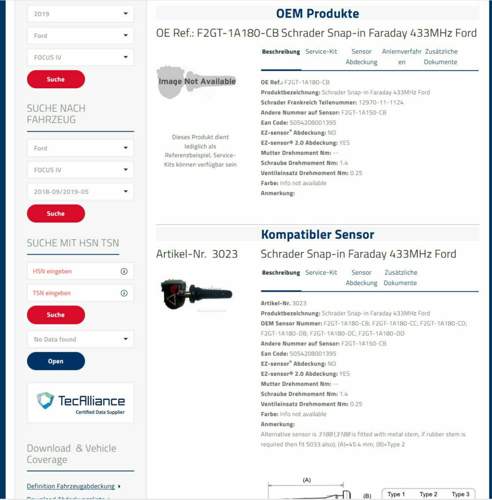

Hallo alle zusammen,
ich habe mir einen Focus bestellt. Aktuell suche ich nach Winterreifen und Stahlfelgen und Sensoren. Da ich selber einer dieser angestellten Schrauber bin (aber bei Renault) montiere ich mir die Räder selber. Das ich die Felge vom Mk3 nehmen kann hab ich schonmal raus. Reifen in der passenden Größe zu besorgen ist jetzt auch nicht das Problem. Mein Problem: welche Sensoren sind verbaut? Bekommt man diese im Zubehör? Muss ich diese jedesmal erneut einlesen? Oder funktioniert das durch eine Einlesefahrt?
Leider sind die Händler hier in der Umgebung etwas Informationsfaul, weil sie gerne Ihre Sensoren verkaufen möchten. Über ein paar Infos von euch wäre ich echt dankbar.

Warum schreibt der Verkäufer, dass es für den Focus 2 verschchiedene Sensoren passen. Ist das Baujahrabhängig?
Sensoren vom MK3 sollen nicht auf den MK4 funktionieren?
Habe original Ford RDKS-Sensoren vom MK3 nun in den Alus auf dem MK4, der MK4 erkennt sie nicht. Auch nicht mit dem "Gerät" beim FFH.
Muss ich wirklich neue Sensoren kaufen?
MK4 hat andere Sensoren -> wenn du keine Universal-Sensoren hast, die sich umprogrammieren lassen, steht da wohl ein Neukauf an.
Mhmm, waren original Ford-Sensoren vom Teileonkel für den MK3. Werden wohl keine programmierbaren Sensoren sein. Hätte ich mal im Zubehör gekauft...
Vielleicht meint er damit, dass es mit Baujahr 2018 zwei verschiedene Focus mit unterschiedlichen rdks gibt
Mk3: 2036 832 oder 1862 980
Mk4: OE-sensor F2GT-1A180 passen (also das Angebot aus dem eBay Angebot)
hi
laut schrader homepage gut ersichtlich
artikel: 3023
auf jedenfall andere als MK3 !
