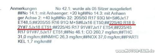

Ewg
Du brauchst das Felgengutachten von VW und dann darfst du deinen Hinterachssturz auf 1,45° korrigieren lassen.
Dann mit Gutachten und Achsvermessungsbescheinigung zum Tüv und der trägts ein.
Ist doch ein schöner Spaß, den sich VW da ausgedacht hat.

Hast du auch hinten in den Anmerkungen geguckt?

Dann hast du nur unter Ziffer 32 nachgesehen.
Die anderen Rad-/Reifengrößen stehen unter Ziffer 50.

Du sollst deine EWG auch nicht auf den Kopf stellen, sondern die letzte Seite lesen! 😁
Schau mal ein paar Beiträge zurück, da gibt es ein Bild im Anhang.
