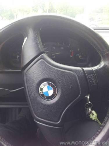

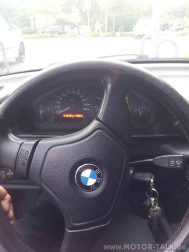

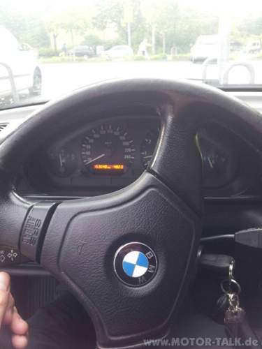

@wbf:
Ist anhand der anhängenden Bilder deutlich, ob bei mir bereits LEB's verbaut sind?
Das lenkrad ist jeweils wirklich absolut am Anschlag. Es ist leider nicht wirklich eindeutig für mich, da die Speichen in meinen Augen genauso weit von einer senkrechten Position wie von einer von dieser um 30º abweichenden Stellung entfernt sind.
Was meinst du bzw andere dazu?
20140509-190730
20140509-190657
20140509-190737
@Edition82
Muesste so hinkommen, ja! 🙂
@Edition82
Sind keine LEB drin,müssen also rein.
Greetz
Cap
