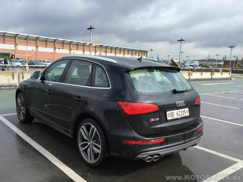

Mein SQ5 ist EZ 7/2014, Vorführer und ist seit 10/14 bei mir. Er hat "aus versehen" diese Pantherschwarz-Lackierung - ein Hammer Regenbogeneffekt - wenn er gewaschen ist: Wie bei Schwarz so üblich, eine häufige Übung.
Zum Thema: Das Mittelarmlehnenknarzen hatte ich auch und der Freundliche hat Schaumstoff nachverbaut - weg.
