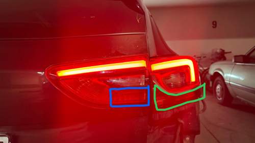

Der grün markierte Teil leuchtet bei mir beim Bremsen.
Muss der blaue Teil (Teil der Heckklappe) beim Bremsen auch leuchten?
Hintergrund: Ich habe einen Kabelungssatz einer Anhängerkupplung verbaut.
Nun geht leider das Bremslicht mittig und die Nebelschlussleuchte rechts nicht mehr. Es kommt keine Spannung an. In der Leuchtenelement rechts der Heckklappe habe ich folgendes ausfindig gemacht:
??? = Schwarz = 0V NOK
??? = GELB = 0V NOK
Rückwärtsgang = GRÜN/WEIß = 12V OK
Rückleuchte = grau/braun = 12V OK
Ich vermute das Schwarz und Gelb je für den Bremsleuchte Rechts und Nebelschlussleuchte innen rechts zuständig sind.
Habe die Kabel bis zur Karosserie verfolgt und überall liegt 0 V drauf, auch wenn Bremse betätigt und Nebelschlussleuchte an. Links funktioniert die Nebelschlussleuchte.

Bzw hat jemand einen Belegungsplan der Stecker für die Rücklichter innen und außen inkl. Farbbelegung der Kabel?
Es gibt bei deinem ST rechts eine Nebelschlussleuchte?
@KadettB schrieb am 2. August 2025 um 15:15:23 Uhr:
Ich Depp, du hast absolut Recht. Rechts ist gar keine Nebelschlussleuchte! Keine Birne, nur eine Blende 😂
Aber das innere Bremslicht sollte schon leuchten oder?
Es gibt kein inneres Bremslicht, nur oben in der Mitte.
Das von dir blau markierte Feld, leuchtet beim Bremsen nicht. mfg.
