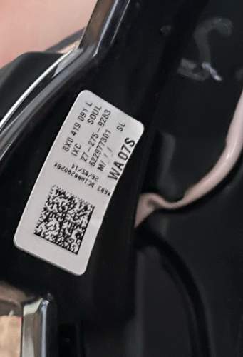

Also ich hatte jetzt gerade eben nochmal bei meinem Lenkrad nachgesehen… Hab‘ allerdings nur die folgenden beiden Nummern gefunden. Kann man sich daraus also ableiten, ob das Lenkrad original ist?
Was verstehst du unter Original? Schaut auf jeden Fall original aus und sollte zum Bj14/15 passen
Ob das Lenkrad für den 4G gebaut wurde und zugelassen ist. Ist es.

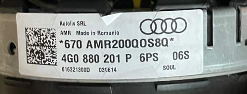

Hallo, kann mir bitte jemand bestätigen, ob der folgende Lenkradairbag mit dem VFL A6/A7 4G kompatibel ist? 8R0 880 201 N
Danke
A4 A5 Q5 S4 S5 A6 A7 und Q7 ist der gelistet
das ist der Runde Airbag
aber Achtung die TN sollte auch wirklich auf dem airbag stehen auf dem org Aufkleber
und kein Instandbesetzer etc
Wichtig auch, dass der Airbag vom abgeflachten Lenkrad nicht auf das Runde passt und umgekehrt. Gemeint ist jeweils das 3-Speichen Sportlenkrad.
