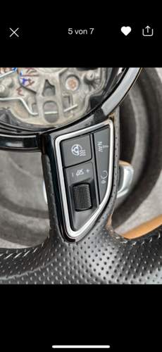

Ist die naht irgendwie nen bisschen schief genäht oder täuscht das durch die Perspektive? Die Abstände zwischen beiden Nähten sehen nicht immer gleich aus.
Wie wurden die Alu eloxierten Teile geschwärzt? Also das Audizeichen auf dem Airbagsack und die Umrandung der Tasten?
Ja kann sein des es eventuell nicht auf den Zehntel stimmt.
Geschwärzt wurde per Wasserfolie.

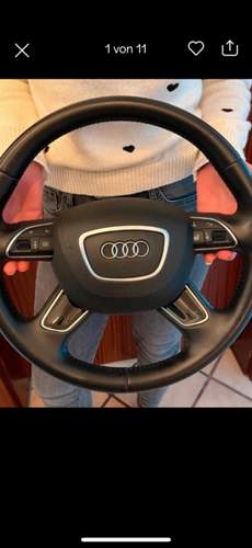

Hallo habe das folgende Problem habe ein 4 Speichen Lenkrad in meinem a6 4g bj 2011 .will dieses Lenkrad raus haben und dafür ein schickes 3 Speichen Lenkrad einbauen nur mein Problem ist ich habe an meinem originalen Lenkrad Heizung und der Wagen hat schon für dieses bj eine gute Ausstattung.meine Frage Wehre welche Lenkräder würden in diesem Fahrzeug funktionieren???
.jpg
Es gibt kein 3 Speichen was beheizt ist
Würde es Probleme geben wenn ich eins ohne Heizung einbauen würde welche Lenkräder wehren möglich

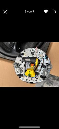

Ein nicht abgeflachtes oder ein abgeflachtes. Dann jeweils mit dem dazu passenden Airbag. Airbagarbeiten sind nur von geschulten Personal durchzuführen. https://www.kleinanzeigen.de/.../1232067968-223-2901
Ich darf sogar offiziell ein und ausbauen dank Sprengstoff Schein .aber was ist den mit die multifunktions Tasten gibt er mir dann Fehlermeldung wegen keine Heizung usw

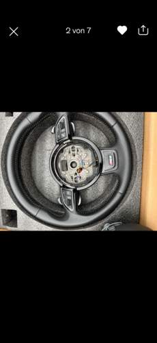

Ok machen wir es kurz passt dieser hier ???
.jpg
@Scotty18 schrieb am 4. September 2024 um 18:57:18 Uhr:
Doch, gibt es. Liegt bei mir im Keller.🙂😛
Aber nicht vom 4g ^ 2011er ( vor FL )
