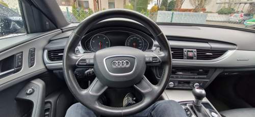

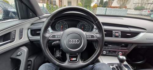

So heute kleines Upgrade vollzogen. Kodierung war nicht notwendig. Die MuFu Tasten und Schaltwippen funktionieren ohne weiteres. Auch keine Fehler im Fehlerspeicher, also wirklich alles plug&play 🙂
Neu
Alt

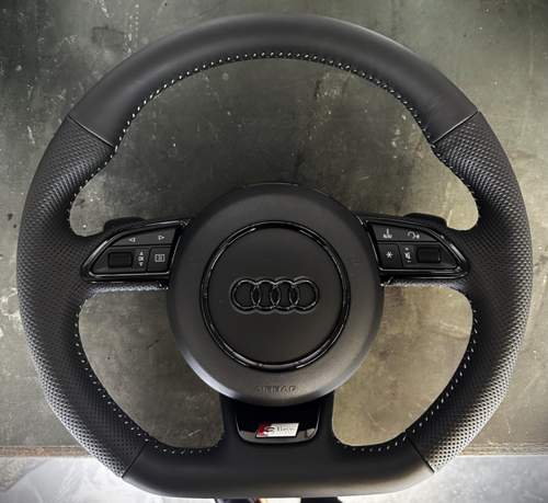

@pfrumt schrieb am 2. Juli 2021 um 17:25:19 Uhr:
So heute mein Lenkrad vom Neubezug zurückbekommen. Ich wollte es etwas dicker. Klasse Arbeit.
@Polmaster schrieb am 2. Juli 2021 um 18:08:42 Uhr:
Oha. Ähem.....auf jeden Fall exklusiv.
Stimmt. Hässlich. Darum was Anderes.
1
2
Viel besser als das alte unförmige Knubbelding.
Absolut. Nice.

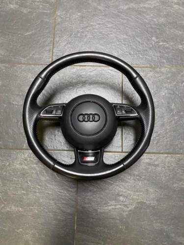

kurze Frage an die Kenner hier. 😉
Kann mir jemand sagen, ob es sich hierbei um ein „originales“ Audi S-Line Lenkrad handelt?
Teilenummer müsste ich nochmal nachsehen.
Danke und viele Grüße
@pfrumt schrieb am 15. Mai 2023 um 17:09:05 Uhr:
Hi welche Teilenummer hat das Lenkrad. Gefällt mir echt gut.
@Audianer00 schrieb am 13. Juli 2023 um 11:50:38 Uhr:
Schaut nach Original und S-Line aus. Wichtig ist die Teilenummer vom Lenkrad und Airbag, damit man sicherstellen kann, dass es auch ein A6 4G Lenkrad ist. Dann passt es nämlich plug&play
