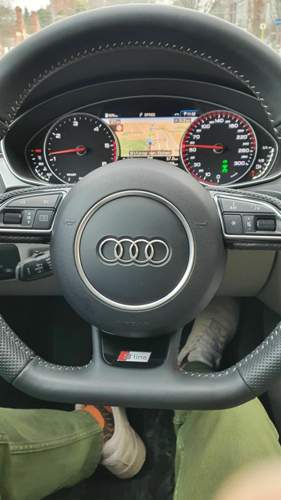

Erstmal vorweg ich kenne die Problematik der Umbauten an Lenkrädern und Airbags. Von daher würde sowas meine Werkstatt des Vertrauens machen...
Zum Thema:
Im Konfigurator sieht das RS5 Lenkrad ident wie das im A6 4G aus, nur eben etwas dicker und unten abgeflacht. In der Bucht sind auch schon ab und an welche aufgetaucht (unten abgeflacht, RS5)
Ich denke mal die sollten also beim 4G passen. Wie seht ihr das?

Bleibt der schwarze Ring dann am Lenkrad oder muss der auch mit raus ?
Kann jemand was zum Airbag sagen ob es der passende ist?
Ich meine unter dem Ring läuft ein Kabel, bin mir aber auch nicht mehr ganz sicher. Also den Ring, einfach vorsichtig und gleichmäßig nach oben abziehen, aufpassen, dass die Nasen nicht abbrechen
Der Airbag passt zum Lenkrad.

Gibt es vom Airbag die weißen Kunststoffteile auch einzeln zu kaufen?
Warum fragst Du? Hast Du ein Lennkrad, wo der Airbag diese 4 weißen Plastikteile nicht hat? Dann hast Du vermutlich auch nicht die beiden Metallspangen seitlich, oder?
@Rowdy_ffm
Ich habe deshalb gefragt weil ein weißes Plastikteil kaputt gegangen ist
Aber es hat sich erledigt weil habe zwei bekommen.
Und woher ? Offiziell?

Abend . Ich Hab in Meinem A6 3 Speicher Lenkrad . Wenn ich abgeflachte mit Schaltwippen Einbauen würde , passt dann Airbag ? Und muss nur Codiert werden ? Welche Teilenummer Richtige ?

Ich habe mal irgendwo gelesen, das bei den abgeflachten keine Lenkradheizung möglich ist.
Stimmt das und warum eigentlich nicht?
