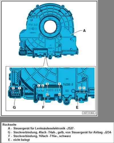

Hallo Leute,
jetzt muß ich auch meine vor kurzem gemachte Erfahrungen mit der Umrüstung auf ein beheiztes Lenkrad bei meinem A6 4G FL Competition mit Dynamiklenkung, Luftfahrwerk, ACC, usw. mitteilen.
Für mich war das im Endeffekt eine richtige Odyssee, aber alles Weitere nun hier.
Serienmäßig ist mein Competition mit einem abgeflachten Lenkrad ausgestattet gewesen.
Da es das beheizte Lenkrad nur in nicht-abgeflachter Version gibt, musste also auch der Airbag mit getauscht werden.
In der Bucht bzw. Kleinanzeigen wurde ich bzgl. eines beheizten Lenkrades fündig, ein anderes Lenksäulen-SG war auch schnell gefunden – nur der Airbag. Naja nach einiger Zeit lag auch dieser auf meinem Tisch. Das zusätzlich benötige Kabel zur Spannungsversorgung der Lenkradheizung hatte ich bereits vorher bei K-electronic bezogen. Nun konnte es losgehen.
Dank Elsa-Win war das Zerlegen kein Problem.
Die Spannungsversorgung für die Lenkradheizung sollte lt. Schaltunterlagen über Pin1 & 2 auf den großen Stecker T16e des Lenksäulen-SG J527 (im Bild Stecker „F“) gelegt werden; das Kabel von K-electronic passt da aber nicht, sondern nur an einen zusätzlichen nicht belegten separaten Anschluß (im Bild Stecker „E“).
Fazit: beim A6 braucht man es NICHT ! Dieser Sachverhalt ist hier im Forum schon einige Male dargestellt worden. Weiterhin ist der Kabelquerschnitt viel zu klein um mit 15A abgesichert zu werden.
Also zwei zusätzliche Leitung mit 1,5mm² (1x Kl.31 (Masse) und 1x Kl.15 (Zündungs-Plus)) nach links (Fahrerseite) zum Sicherungskasten verlegt. Kl.15 habe ich von Sicherungshalter-B –ST1- (schwarz) Position 3 geholt, Masse auf einen Massepunkt. Alles noch mal durchgemessen: OK und Sicherung 15A rein.
Das neue Lenksäulensteuergerät habe ich mit meinen Lenkstockhebeleien verheiratet und auf die Lenksäule montiert, Kabel angeschlossen und Verkleidungsteile, Lenkrad und Airbag ran – fertig.
Dann die große Ernüchterung !
Nach Anklemmen der Batterie „Disco“ in meinem Competition: jede Menge Leuchten gingen an und meine Matrix-LED-Scheinwerfer leuchteten voll auf. Zündung an und aus funktioniert aber alles andere bleibt wie gehabt.
Zunächst mit meinem VCDS das neue Lenksäulen-SG korrekt codiert und angelernt -> alles sieht da soweit ok aus aber immer noch „Disco“ … und jede Menge Fehlermeldungen: ESP, ACC, Luftfahrwerk, etc. etc.
Lt. VCDS antwortet SG 8E (Bildverarbeitung) nicht mehr ! Habe ich da jetzt etwas „abgeschossen“ ??? Also Batterie wieder ab und hier im Forum wieder einige Stunden gestöbert.
Also die vielen Fehlermeldungen scheinen normal zu sein und verschwinden wieder nachdem das Lenkhilfe-SG neu angelernt wurde (hier besonderer Dank an Scotty18, der sehr viele gute Beiträge hierzu verfasst hat). Anlernen des Lenkhilfe-SG soll mit VCDS gehen: Lenkanschläge mit laufendem Motor: also Motor gestartet und versucht – Ergebnis: geht nicht; geht nur bei VFL !

Den ganzen Ablauf ließ ich mehrere Male Revue passieren: es scheint so als ob einige Steuergeräte und der Motor statt Kl.15 (Zündungs- Plus) nun Kl.30 (Dauerplus) bekommen. Lt. den Schaltplänen sind hier 2 kaskadierte Relais eingebaut (J329 oberhalb des Diagnosesteckers und J681 hinten rechts im Kofferraum).
Schnell konnte ich feststellen, daß sofort nach Anklemmen der Batterie das Relais J681 anzieht und einige Steuergeräte über diesen Zündungs-Plus (Kl.15) mit Spannung versorgt werden. Damit war auch klar warum der Motor nach Abschalten der Zündung weiterlief.
Die Ursache war, daß über das Lenksäulen-SG Kl.30 auf Kl.15 verbunden wird:
im SG sind Pin2 (Spannungsversorgung Lenkradheizung) und Pin3 (Kl.30) elektrisch verbunden. Durch mein zusätzlich verlegtes Kabel von Pin2 auf Kl.15 war dann damit Kl.30 mit Kl.15 verbunden.
Im Schaltplan wird ja auch der Pin2 parallel zu Pin3 auf dieselbe Sicherung zu Kl.30 geschaltet ! Warum habe ich da nicht vorher darauf geachtet ?
Wie alle im Forum schreibt auch K-electronic den Anschluß der Lenkradheizung auf Zündungs-Plus (Kl.15) vor.
Kurzum das zusätzlich verlegte Kabel von Sicherungshalter B –ST1- (schwarz) Pos.3 (Kl.15) auf Sicherungshalter B –ST2- (braun) Pos.5 (Kl.30) (bei mir nicht belegt; ich habe keinen Multikontursitz) umgepinnt und Test: das Bildverarbeitungs-SG ist wieder da und alles scheint wieder soweit ok - bis auf die vielen Fehlermeldungen.
Im Forum sind einige Beiträge (z.B. von MoeZart), daß man bei verbauter Dynamik-Lenkung das Anlernen des Lenkhilfe-SG unbedingt durch den Freundlichen ausführen lassen sollte, da hierzu u.a. ODIS benötigt wird. Mein Freundlicher hat das für mich erledigt und nun läuft wieder alles wie es soll.
