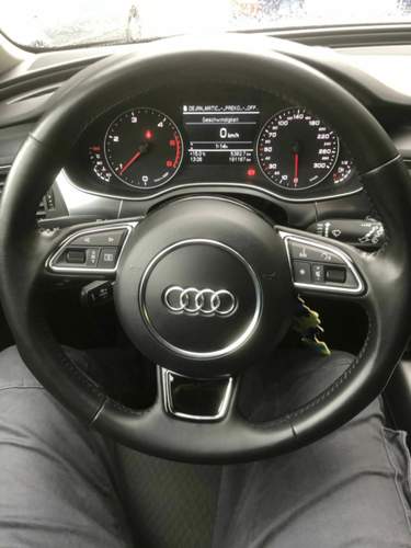

Erstmal vorweg ich kenne die Problematik der Umbauten an Lenkrädern und Airbags. Von daher würde sowas meine Werkstatt des Vertrauens machen...
Zum Thema:
Im Konfigurator sieht das RS5 Lenkrad ident wie das im A6 4G aus, nur eben etwas dicker und unten abgeflacht. In der Bucht sind auch schon ab und an welche aufgetaucht (unten abgeflacht, RS5)
Ich denke mal die sollten also beim 4G passen. Wie seht ihr das?
Rs5-lenkrad
kann man auch nicht mehr so gut mit dem knie lenken 😁

Nein, sorry, kann ich leider nicht mit Sicherheite sagen. Der Airbag mit 4G0 ist auf alle Fälle vom A6 4G, aber ob VFL oder FL kann ich nicht sagen.
Mein abgeflachtes Lenkrad aus dem FL hat 1:1 im VFL gepasst und einwandfrei funktioniert.
Ergänzung: Ich hatte das komplette abgeflachte Lenkrad mit dem Airbag aus dem FL in meinem VFL verbaut und es funktionierte einwandfrei.
Nur der Airbag des runden Lenkrades passt nicht im abgeflachten Lenkrad.

Hallo zusammen
Ich möchte mein 4 Speichen Lenkrad mit Heizung gegen ein 3 Speichen Lenkrad mit Heizung und Schaltwippen ersetzen.
Meine Frage wäre, brauche ich einen anderen Schleifring, oder kann der alte drin bleiben?
Audi A6 4G Facelift BJ. 2017
Bedanke mich schon mal im voraus.
Mfg
Theoretisch brauchst du keinen neuen Schleifring, sondern nur ein anderes Lenkrad mit Airbag.
Welchen Schleifring hast du jetzt drin?
"Schleifring" muss ersetzt werden (wegen der LHZ).
Ok, aber ich habe jetzt auch schon LHZ
Ich bin der Meinung, dass du keinen neuen benötigst.
Hast recht. Habe die LHZ beim vorhandenen Lenkrad überlesen. Sorry.
Alles gut, ich bin für jede Antwort und Hilfe dankbar.
Müssen die Schaltwippen nur angelernt werden, oder müssen auch Steuergerät und irgendwelche Kabel gezogen werden?
Danke
Einfach Lenkrad tauschen und dann müsste alles von alleine laufen.
Kann vielleicht passieren, dass die Tasten nicht funktionieren, dann musst du mit vcds im Steuergerät ein Haken für die Tasten anklicken und gut ist.
Ok Super, danke für di Antwort.
Hat Vielleicht noch jemand eine Telefonnummer das ich in der Bucht mal nachschauen kann was ich brauche?
Danke, Danke, Danke
Also, wenn du keine Schaltwippen vorher hattest, müssen diese codiert werden. Vor allem, wenn es die S tronic betrifft.
Ich habe vorher ein 3 Speichen Lenkrad ohne Schaltwippen gehabt.
Habe damals eins mit Lenkradheizung und Schaltwippen nachgerüstet, und die Schaltwippen funktionierten sofort.
