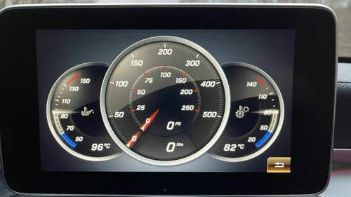

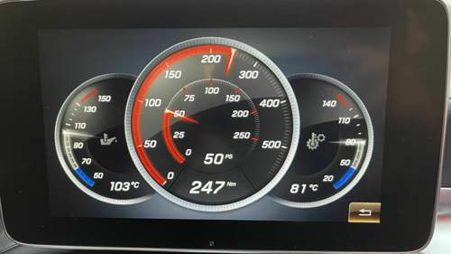

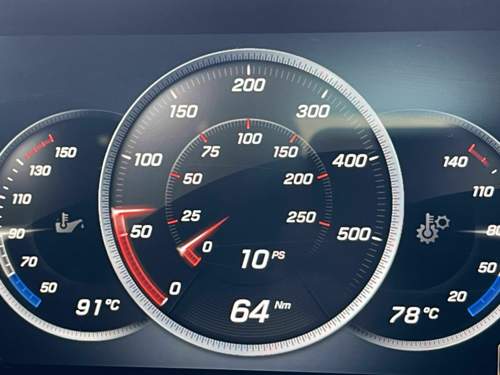

Nach einem planmäßigen Getriebeölwechsel nach 5 Jahren (c220d, Bj 2017, 145000km) stellte ich beim Wechsel von R aus D und umgekehrt im warmen Zustand gelegentlich harte Schläge beim Fahrstufenwechsel fest. Auch beim Schalten der Gänge ist von der ursprünglichen „Weichheit“ wenig übrig geblieben. Nicht extrem, aber butterweich läuft es irgendwie nicht mehr. Zudem ist mir bei der letzten 200km Pendelfahrt aufgefallen, dass die Getriebeöltemperatur mit zunehmender Fahrzeit selbst bei unterschiedlich hoher Geschwindigkeit stetig steigt. Bei einer Anzeige von 87 Grad war es mir nach dem Abstellen dann doch etwas mulmig und ich habe den Wagen beim Freundlichen, der den Service durchgeführt hatte, noch mal abgegeben. Der Servicemeister kam nach einer Probefahrt auch zu dem Entschluss, dass da etwas nicht stimmt und hat ihn dabehalten.
Heute also wieder abgeholt und erneut getestet steigt die Getriebeöltemperatur immer noch nach 200km Fahrt mit einer kurzen Fahrtunterbrechung auf 82 Grad. Ich meine mich zu erinnern dass die Anzeige früher maximal 67 anzeigte.
Welche Werte habt Ihr bei Euch?
82 Grad
81 Grad
78 Grad

Alles über 80 Grad ist doch ok
Wo ist das Problem? Roter Bereich fängt bei ca. 120 Grad an.
Die Temperatur ist völlig normal, das Schlagen nicht.

Vielen Dank für die Einschätzungen.
Die Getriebeöltemperatur liegt bei mir (aufrufbar am Comand) unter „Fahrzeugeinstellungen“ - „Dynamic Select“ - „Motordaten“. Ich habe sie mir dahin codiert anstelle der Spannungsanzeige.
Da hier recht viele mit AMG Menü unterwegs sind hat mich die grundsätzliche Frage interessiert wie die Werte bei Euch sind.
