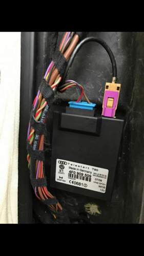

Welchen Empfänger hast du? Mach mal ein Bild von dem teil hinten links!das muss klappen!!

Sie bilder bitte
Jemand?!?

Die empfänger is neu! Und die fernbedienung habe ich gebracht gekauft von ein motortalk forum nutzer, gennant @Audimark1... die hat mir gesagt, das die Fb 100% in ordnung hatte funktioniert! 🙁

Kein ahnung 🙂... ich hatte t70 und habe die zwei teilen fur umbau nach t90 sehr gunstig bekommen, daswegen..
Aber unterscheid zwissen t90 und t91 is nur die bereidh nicht??

Ich hab für Sender aus nem Golf 5 22 Euro bezahlt
Empfänger ist von nem A6 4F , 30 Euro ebay
