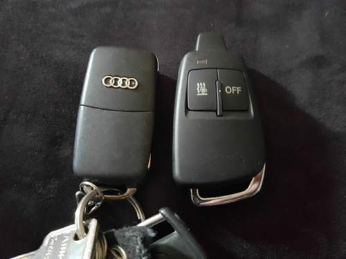

Ich habe SH auf meinem A8, aber keine fernbedienung dabei... Auf ebay habe ich eine gefunden mit OEM nummer 8K0963515... is diese passgenau für meinem A8 aus 2004? Oder brauche ich ein ander nummer?

Die selbste (4F0909507) was ich nur gekauft hatte aber nicht geklappt hatte 🙁...
@das-weberli schrieb am 17. April 2017 um 12:24:39 Uhr:
Die kleine?
Oder wieder das hässliche Klobige teil?
Die T70 liegt bei mir immer im Auto...hab das erst fürn schlechten Scherz gehalten. Am Schlüsselbund würd das alles garnicht mehr in die Tasche passen.
Die FB könnte man wunderbar irgendjemanden vor die Birne kloppen...die Person steht dann auch garantiert nie wieder auf haha
20170417-123732
Deswegen hab ich die t91
Alles andere machte keinen Sinn
Doch: ThermoCall 😉
Ja super , kostet auch wieder Geld.
Die T91 gibt doch Feedback oder? Bei der T70 ists ja Rätselraten, ob die Heizung nu läuft oder nich.
T90 gibt auch feedback 😉

Die verschwinden nicht. Nur die meisten wollen t90/91 statt der 70er. Daher sich der Fred hier...
Neue fernbedienung heute bekommen von t90. Eingelernt mit vcds in 2 sekunden. Es funktioniert perfekt! 🙂
