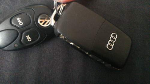

Meine Fernbedienung hatte früher mal nen anderes Zuhause 😁

Dank für diese betracht... aber nur die 4F0 909 507 nummer soll funktionieren mit die empfanger nummer 4F0 909 509?
Diese fernbedienung mit nummer 4F0 909 507 konnte ich leider nicht finden auf Net.. aber habe nummer 4L0 909 507A gefunden. Soll diese auch klappen?

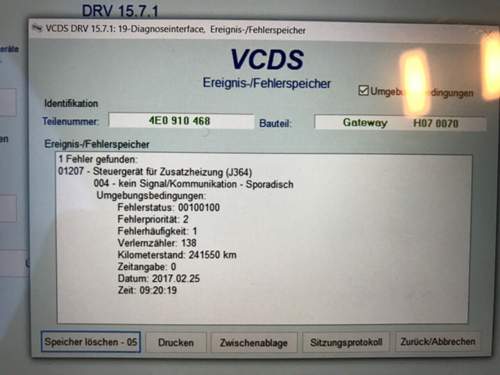

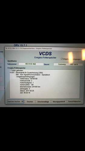

Und auch heute einen fehler beim zusatzheizung... was kann es sein?

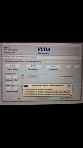

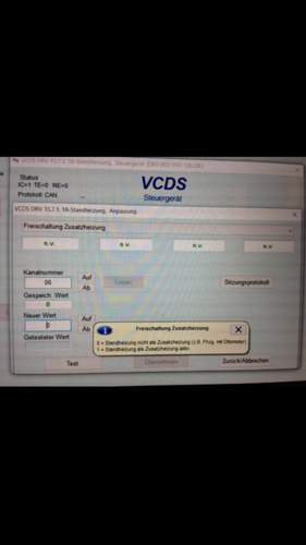

Ich habe schon standheizung auf mein a8. Aber hatte letzte mal gesiehen das ich auch in vcds die zusatzheizung kann aktivieren... nur ist die frage...:
Was is zusatzheizung?
Was ist dan standheizung mit zusatzheizung?
Und womit mache ich auch meinem motor warm durch standheizung? Einstellung?
Siehe bilder bitte!
Erste bild is, das ich die "0" auf "1" kann machen für zusatzheisung und wenn ich teste, dan ubernehmt die STG nummer 1!
Habe ich dan auch zusatzheizung dabei oder geht das nicht so einfach?
Bilder 2:
Das ist die v55 pumpe... welche nummer muss hier stehen?
.jpg
Zusatzheizung war soweit ich mich nicht täusche, dass die Standheizung bei -5 Grad draußen, automatisch mit angeht sobald du startest, quasi um schneller auf Temperatur zu kommen, bei kalten Außentemperaturen.
Genau. Standheizung ist die Heizung, die durch programmieren oder mit Fernbedienung eingeschaltet wird, um Fahrzeug und Motor vorzuheizen. Zuheizer startet mit dem Motor nach dem Anlassen, damit der Motor schneller Arbeitstemperatur erreicht. Das passiert ohne sein Zutun.
Die beiden eingetragenen Werte sind nach meiner Meinung richtig.

Stimmt mein einstellung für die v55 pumpe? Steht jetzt auf "3"? Siehe bilder bitte...
Und habe auch ein fehler mit zusatzheizung.. kein kommunikation.. STG kaputt??

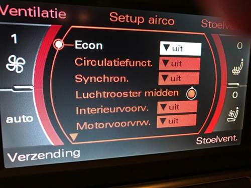

A6 ist genauso
http://www.stemei.de/.../standheizung-motorvorwaermung.php
@Hoppels18t schrieb am 6. März 2017 um 17:27:03 Uhr:
A6 ist genauso
Super! Ich habe die auch jetzt auf mein mmi! Toll 🙂! Muss ich diese "ein" machen zusammen mit standheizung? Oder kann diese nur ein sein für motorverwarmung? Und ist diese nur aktiv mit laufende motor oder? Wie geht und funktioniert diese kannst mir bitte beschreiben 🙂??
Wenn du da nun Ein auswählst, dann sollte beim Standheizungsbetrieb auch der Motor mit geheizt werden.
Ob die Standheizung das vernünftig schafft hängt aber von der Zeit ab, wie lange du die Standheizung vorlaufen lässt...
@Loschkaw schrieb am 6. März 2017 um 21:37:06 Uhr:
Oke, so.. es lauft dan zusammen mit standheizung? Wenn ich ein auswahl nur fur motorverwarmung dan höre ich nichts und es passiert nichts! Muss ich standheizung ein wahlen und auch motorverwarmung ein wahlen das die dan zusammen funtioniert um die motor und die innenraum warm zu machen??
EDIT: ich habe dir richtig verstanden. Wenn motorverwarmung jeden zeit "ein" ausgewahlt ist und ich aktivieren die standheizung mit zeit oder direkt mit fahren, dann werd auch mein motor mitverwarmd... alles klar 🙂... sehr toll! 🙂
Muss ich auserdem aktivieren von diese motorverwarming mit vcds , auch noch andere anpassungen machen irgendwo anders in vcds usw? Oder soll es nur einfach klappen?
Ich habe wie vorher gesagt beim standheizung die "zusatzheizung" auch aktiv (0 auf 1 gemacht)...
