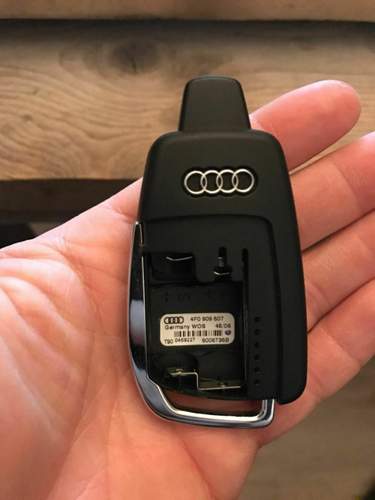

woran erkennt man welche es ist? also ob t90 oder t91? weißt du das?
hmm, ich glaub ich habe die Reichweite von dem kleinen Ding unterschätzt xD 4 Etagen, 3 Wände und 20 meter bis zum Auto vom Haus, kam ich grad raus und die SH am blasen xD
Vll hat man doch die Gewissheit, wenn Grün, dann An 😉
Ja die hat man 🙂 definitiv 🙂 die geht im Freien etwa 1000-1300m.
Bei meiner Oma wenn ich bin funkt das Ding aus dem 9. Stock und muss hinter das Gebäude. Geht 🙂
Unterschied erkennst nur an der Aufschrift des Empfängers
Habe das Batteriefach aufgemacht, steht t90, aber wie gesagt hab die Reichweite unterschätzt 😉

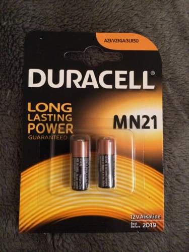

Weisst jemand welche batterie ich muss nutzen für diese variant?
Kenne nicht welche batterie so klein ist?!? 😁
Die hier:
A23
@MichaelK. schrieb am 21. März 2017 um 20:55:41 Uhr:
Die hier:
A23
Vielen dank!
So, heute die Duracell A23 batterien bestelt und sollte morgen hier sein. Jetzt habe ich gelesen das man die T90 zusammen mit die FFB von Standheizung anlernen muss! Das kann über VCDS oder mit Sicherung für die Standheizungsfernbediehnung 5A. Sicherung raus , 5sec. warten, rein und gleichzeitig beim reinstecken die "Off" Taste der FB drücken bis die langsam rot blinkt...Fertig:

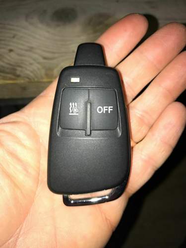

Leute... HILFE HILFE HILFE BITTE 🙁!
Standheizung t90 eingebaut und auch die richtige fb bekommen mit neue batterien drin aber keine chance für anlernen! Habe wirklich ALLES probiert:
1: links hinten sicherung raus, 5 sec warten , drin und off taster drücken, NICHTS! Bleibt schnell rot branden!
2: anlernen mit vcds kanal 4 auf standheizung (18). Es steht links oben warten, drucke ich auf "test" dan steht er lernen, druck ich auf fb OFF, warte, bekomme auf feld in vcds: nicht erkannt!
Wie kann ich es anlernen?! Was muss ich tun? Wie lange die off taster drücken usw?!
