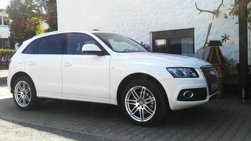

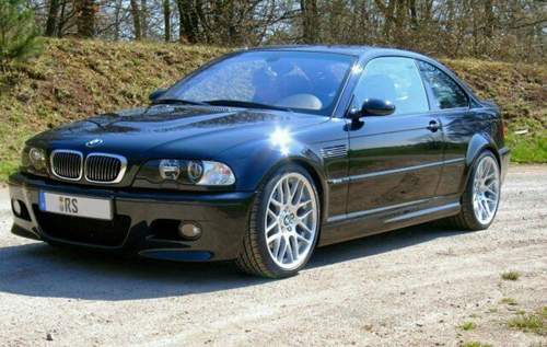

fahre aktuelle einen Q5, mit 20 Zoll Sommer und im Winter mit 17 Zoll. Die Audi Räder sind generell bleischwer. Das 20 Zoll Rad wiegt hier 37kG, das 17 Z. WINTER RAD 29 KG, meine 9,5×19 Zoll BBS Challenge auf BMW mit 255/35 wogen gerade mal 24,5kg. Der Q5 geht mit den 17 Zoll viel schneller raus und braucht bis zu 1,4 ltr. weniger Diesel. Man merkt die rotierende Masse schon sehr und klar.... Dynamik und Kurvengrip ist mit den grossen Rädenr definitiv besser.

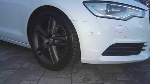

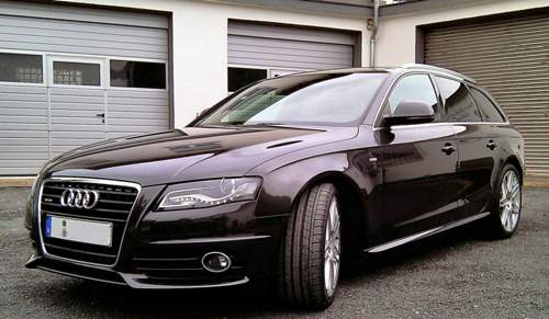

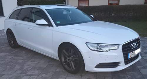

Auf dem A4 Avant hatte ich die 17/19 Zoll Kombi. Da war es genauso träge. Würde am liebsten auf A6 Avant 19 Zoll Sommerräder fahren auch wegen Komfort. (Wobei mich die Audi Räder nicht vom Hocker hauen). Was meint ihr, sind diese sehr schwammig oder zu klein "optisch" für die Radkästen?

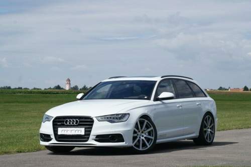

Ich tendiere auch zu 19Zoll! Denke das ist der beste Kompromiss zwischen Restkomfort und Sportlichkeit! Meine Überlegeung war die S-Line auf Winterreifen zu stellen und die Sommerräder auf MTM Bimoto aufziehen zu lassen. Ich finde die Räder wunderschön in 8,5*19 mit 255/40.
wenn man den Gewichtsangaben aus einem externen RS3/A4 Forum glauben darf sind diese bleischwer:
MTM BiMoto__________8,5x19____35_________15,87kg
Als Vergleich die BBS CH von deinem BMW:
BBS CH004___________8,5x19_____35_________11,31kg
Etwas leichter wären die geschmiedeten BiMoto:
MTM BiMoto forged ____8,5x19____35/50______11,4kg
Jedoch preislich eher Goldstaub und auch nicht bei MTM für 4G gelistet.
