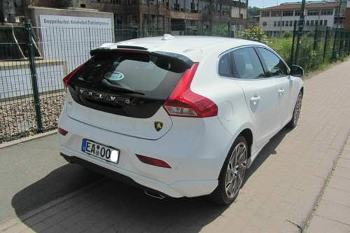

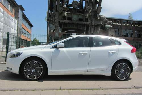

ich wärme diesen Thread nochmal auf, ich habe nun doch den Plan Spurplatten zu verbauen, auch wenn die Ailos hier verissen werden, steht mein Volvo auf diesen Rädern.
Meine Frage ist, wie breit kann ich gehen ohne an der Karosserie was bearbeiten zu müssen. Ich habe hier schon viel gesucht und gelesen " ich habe verbaut, bei mir passst, ich fahre, Fotos folgen noch..." aber wer hat hier eventuell schon was eingebaut und kann genaue Angaben machen. Ich denke da so an min 40mm hinten, vorne weis ich noch nicht....möchte ich auch ein bischen breiter!
Die Ailos haben (wie vieleicht andere 18" Felgen von Volvo) eine ET von 52,5 und ich fahre noch die Erstausrüster Reifen Michelin Pilot 3 in 225/40 R18.
Danke.
V 40 II back
V 40 II
Mit den Midir (identische Maße und Reifen wie bei dir) habe ich 40mm vorne und 50mm hinten verbaut und ohne weitere Auflagen eingetragen bekommen. Ich verwende H&R Trak+ DRM Verbreiterungen, leider gibt es für die 50mm kein Gutachten weshalb man eine 21er Abnahme dafür braucht (ca. 80€).
Zusätzlich habe ich auch eine 30mm Tieferlegung, da kann es bei absoluter Vollbeladung beim Abbiegen ganz leicht im hinteren Radkasten schleifen.
