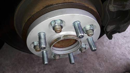

Habe mir vorn und hinten 30mm Eibach Spurverbreiterung Pro-Spacer S90-4-15-005 System 4 30mm 5/108 63,3 bestellt und wollte gestern, gespannt wie Bolle die Sache beim Räder wechseln gleich mit anbauen.
Die Ernüchterung kam sofort, passt nicht!
Die Stehbolzen ragen über die Mutter (so um 4mm) sodass die Aussparungen in der Felge nicht ausreicht, um die Mutter + überstehender Stehbolzen aufzunehmen. Da dann die Felge nicht bündig an der Distanzscheibe anliegt, passt es also so nicht! Bei 20mm pro Seite wäre es vielleicht gegangen, so nicht.
Eibach schreibt:
"Bitte insbesondere die überstehende Länge des Originalstehbolzens beachten. (Beispiel: Stehbolzenlänge 25 mm - Scheibenbreite 15 mm = 10 mm Überstand des Originalbolzens. Also sollte die Tiefe der Aussparung mindestens 11 mm betragen. Ferner muss die Höhe/Breite der Aussparung mindestens 22 mm betragen, um die überstehende Anschraubmutter aufnehmen zu können.) Ferner ist es erlaubt, überstehende Radbolzen mit einer Säge entsprechend zu kürzen. ACHTUNG: bei 15 mm Scheiben ist immer eine Aussparung von mindestens 7 mm Tiefe notwendig, da die Anschraub- Muttern über die Scheibenanlagefläche überstehen!"

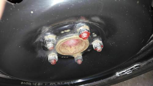

Das ist bei mir so der Fall, ich habe meinen Sohn gefragt (der im Autohaus arbeitet) und der hat bei der DEKRA (darf in Thüringen die Eintragungen machen) nachgefragt, also das kürzen der Stehbolzen ist zulässig, aber danach kein Betrieb mehr mit Stahlfelge möglich, also für mich absolut unverständlich, da ich im Winter die Distanzscheiben eh demontiere und bei Verwendung von Stahlfelgen der Stehbolzen genauso weit über der Radmutter raussteht wie bei der Distanzscheibe!! (siehe Bilder). Also hätte das Kürzen der Stehbolzen dann auch keine negativen Folgen (zu wenig Gewindegänge)
Eventuell kann mich hier einer Aufklären oder hat das gleich Problem (gehabt),DANKE.
Stahlfelge (sorry schmutzig..)
Distanzscheibe 15mm
Sicher dass nicht die Kombination von Spurberbreiterung und Stahlfelge gemeint war? Diese ist tatsächlich immer verboten. Ich kann mir auch nicht vorstellen wieso nach dem kürzen der Stehbolzen Stahlfelgen nicht mehr erlaubt sein sollen?
Moin obermuh,
so ist eigendlich auch mein Hoffnungsschimmer, dass hier( wieder mal) sehr oberflächlich kommuniziert wurde!
Ein allgemeines Problem heute, das geantwortet wird, bevor richtig gelesen.
Ich hatte bei der Anfrage explizit geschrieben, dass ich im Winter die Distanzscheiben demontiere UND diese in Verbindung mit Stahlfelgen verboten sind.Die Bilder waren auch dabei.
Ich werde die Sache nochmal selber recherchieren, aber wie es so ist, wenn man mit Dreckpfoten und Arbeitsklamotte in der Garage sitzt, da greift man zuerst zum Handy. Ich hab gedacht im Alter wird man ruhiger und geduldiger...Pustekuchen!

Vorne und hinten Distanzscheiben 30mm pro Achse, hinten 3mm und vorne 2mm Stehbolzen gekürzt (Scheiß Arbeit).
Eingetragung ohne Distanzscheiben auch für Stahlfelge wenn Stehbolzenlänge ausreicht (ist real so).
Danke für Eure Hilfe.
