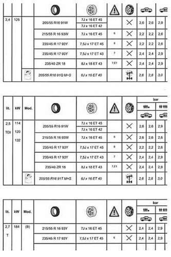

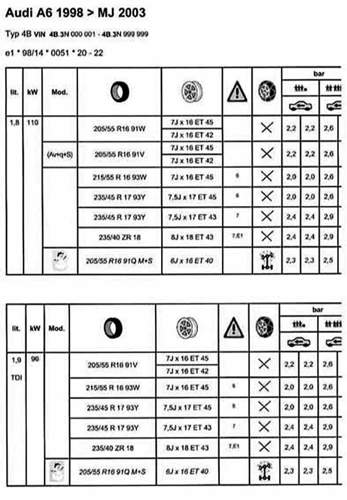

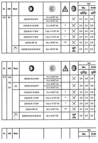

@SRÖG schrieb am 19. August 2015 um 14:07:49 Uhr:
...welche Reifengrößen dürfen standardmäßig aufgezogen werden?...
Siehe Bilder im Anhang.
Grüsse
Felgen-und-reifen-audi-a6-1-9-und-1-8
Felgen-und-reifen-audi-a6-2-0-und-2-4
Felgen-und-reifen-audi-a6-2-4-2-5-2-7
