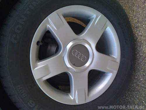

Bei meinem hab ich im Winter, 6,5 J x 16 ET 16 mit M&S Reifen 215/65 R 16 98H M&S
im Sommer 225/55 R 17 102W, Felgen: 7,5 J x 17 ET 25
Greets, Michael

Diese Felgen und Räder stammen vom allroad 4F und passen mal nicht am allroad 4B (sowohl Felgen mit ET als auch die Reifen).
MfG
Hannes

Generell darfst du mit dem allroad
7,5 J17 ET25
7.5J 18 ET25
8,5J 18 ET20
bzw. Felgen vom RS4 fahren
alles vom normalen 4B passt nicht.
6,5J16 ET 16 gehen auch, sind aber nur für Winterreifen.
