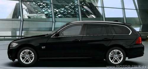

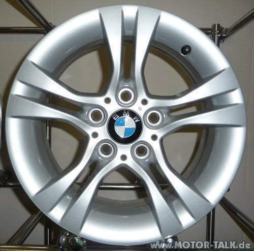

So, hab schon welche gekauft.
Modell BMW Doppelspeiche 268 in 16" (Winter)
Die Felgen sind neu und haben € 500,- gekostet.
Was meint Ihr, ist der Preis OK?
...meinen E91 bekomme ich zwar erst in 1 Monat, aber die Felgen für´n Winter hab ich schon 😛
Doppelspeiche268
E91mit16er
