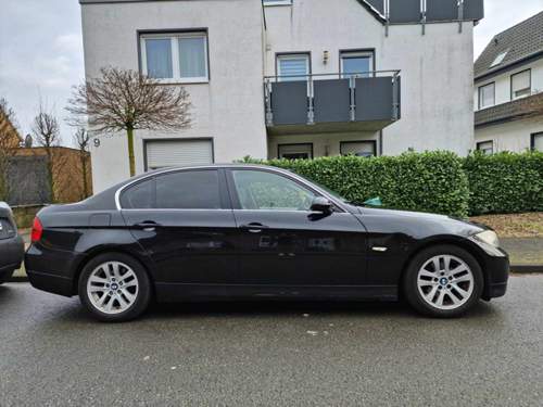

Hallo! 🙂
Ich habe gestern ein Auto gekauft – ich bin sehr zufrieden.
BMW e90 320i 150PS Automatische 2006.

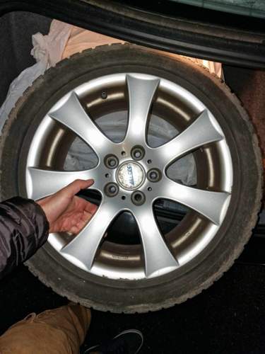

Ich habe kostenlose Felgen und Reifen erhalten.
17 Zoll ET20 Felgen (wie im Bild) Reifen 225/45R17.
Ich habe auch Distanzscheiben für die Hinterräder erhalten (Foto) 5x120 15mm 72,56mm.
Passt es, wenn ich diese 20ET-Felgen mit Distanzstücken (Abstandshalter hinten) verbaue?
Es wird keine Probleme geben?
Und wie sieht es rechtlich aus?

Muss eingetragen werden. Original liegt die ET bei 8J Felgen auf der Hinterachse bei 34ET, liegt also im Bereich des Originalen.

Moooment, da liegt doch ein Denkfehler vor?
Bei ET20 steht die Felge ja schon weiter raus wie bei ET34. Wenn man jetzt noch 15er Scheiben drauf macht noch weiter. Dann würde rein rechnerisch aus der ET20 Felge eine ET5 (auf die Außenkante bezogen).
Die niedrige ET von 20 weist meistens auf Felgen vom 5er hin. BMW ist nun mal nicht BMW. Das wird wahrscheinlich der Grund sein warum es die kostenlos dazu gab und die nicht auf dem Fahrzeug montiert waren 😉

Du hast Recht, ich hatte einen Gehirnfurz. Klar, leider sind die mit ET20 schon zu weit draußen, da hilft auch keine Spurplatte mehr. Ich würde diese Felgen nicht unbedingt montieren.
Die Felgen haben doch eh bestimmt keinerlei ABE oder Gutachten für die 3er Reihe.
Vermutlich sind die Räder aufgrund der ET für zum Beispiel einen 5er gedacht.
