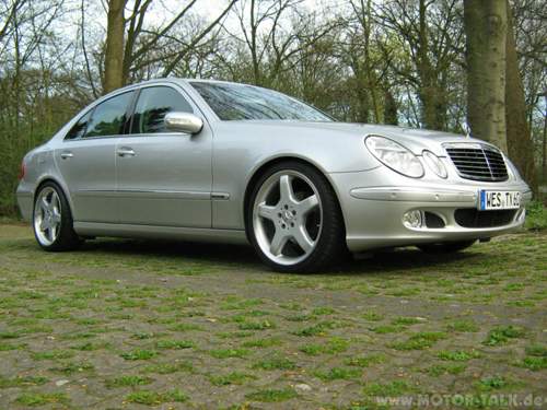

19' und 275er haben nichts mit Krawall zu tun.
Wenn ich 16' fahren will, bestell ich mir ne Taxe. 😁
Bild #204189302
19" und 275er Reifen haben aber auch nicht mehr viel mit Komfort zu tun. Ich finde der beste Kompromiss ist 235er oder 245er auf 17". Die Fahrbarkeit ist um Welten besser als bei 225ern auf 16" und der Komfort leidet praktisch gar nicht. Aber es ist halt wie bei der Optik auch. Jedem das Seine.
Achim

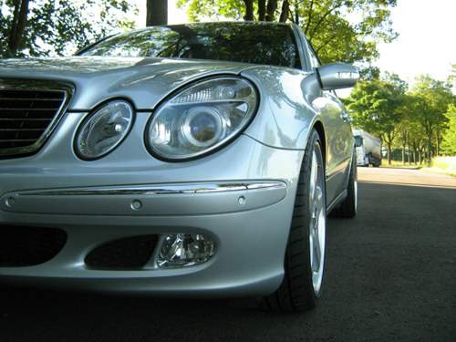

Hängt auch immer mit dem Fahrwerk zusammen.
Schon einmal das Bilstein B 16 RC gefahren ?
Bild #204189341

Moin,
ist seit Ende 2009 verbaut und ich kann es nur wiederholen:
'Sport' ist wirklich straff und 'Komfort' ist wirklich komfortabel.
Die Umschaltung kann natürlich auch während der Fahrt vorgenommen werden.
Mir ging es auch darum, die Fahrzeughöhe individuell einstellen zu können.
(Gewindefahrwerk)
Ja, das alles hat seinen Preis. Aber das entsprach genau meinen Vorstellungen.
Den Einbau habe ich selbst vorgenommen.
Hardware ist wie jedes andere Fahrwerk auch einzubauen.
Mit MB-Werkzeug (Federspanner) aber problemlos.
Etwas zeitaufwendiger ist der Einbau der Elektronik. Kabel von allen 4
Dämpfern zum Steuergerät, der Umschalter und die Spannungsversorgung.
Aber alles ist sehr gut verarbeitet und gut vorbereitet. Bilstein eben.
Ich habe das serienmäßige Komfortfahrwerk (Elegance). Ich glaube kaum, daß sich da mit einem anderen (Stahl-)Fahrwerk mehr Komfort hineinzaubern lässt.
Mit Fahrbarkeit meine ich, daß hauptsächlich die Spurtreue einen gigantischen (!!!) Sprung nach oben macht. Ich habe damals das Auto mit 16" Sommerreifen probegefahren und empfand z.B. zügig angefahrene Autobahnausfahrten als unangenehm. Man muss ständig den Lenkwinkel nachkorrigieren. Das ist mit den 17" komplett verschwunden, obwohl die Reifen nur von 225er Breite auf 235er Breite gewachsen sind. Es gibt auch eine Handvoll Threads, wo das Thema zu finden ist. In einem habe ich auch geschrieben. Vielleicht findest Du ja was. Grundtenor ist immer gewesen, daß mindestens 17" empfohlen wird und daß mehr als 18" rein fahrerisch keinen Sinn mehr macht (nur Optik halt).
