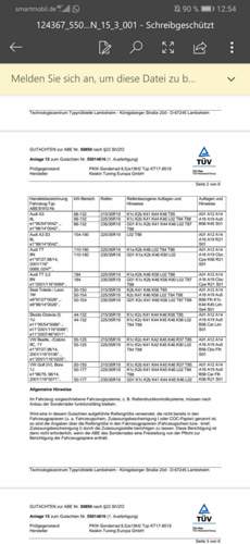

Ich wollte mir die Keskin kt17 8,5 R19 kaufen.
Auf dem Gutachten (Anhang) kann man 235/35R19 Reifen drauf ziehen.
Geplant war die mit Roudhog Reifen zu beziehen in der oben aufgeführten Größe.
Vom Anbieter bekomme ich den Hinweis:
"RFG kann zum Hersteller ROADHOG NICHT beantragt werden"
Die Reifen Kombi sollte ja laut Gutachten klappen.
ROADHOG ist die Tochter von Continental.. Bekomme ich die Reifen von der Marke drauf ohne das der TÜV und die Polizei mir Probleme machen?
Müssen die vom TÜV abgenommen werden? Die Reifen Firma kommt aus den Niederlande.. Wird schwierig mit einem Gutachten für die Reifen. Kenne mich hier null aus. Wie läuft es dann mit der Abnahme?

Hab jetzt die Auflagen genauer mal gelesen nach Feierabend.
Heißt die 235 müssten im Fahrzeug Schein stehen, der Rest ist egal oder? Heißt welche Marke etc.. Geht es nur um die Größe der Reifen und nicht die Herkunft?
Soweit ich das verstehe kann ich die 225 ohne Eintrag auch drauf ziehen im Fahrzeugs Hein.
Nja habe 255 im Fahrzeugschein eingetragen und stehen ... Mal schauen ob 235 auch drauf sind.
Wenn 235/35R 19 Zoll drauf stehen, habe ich nichts zu befürchten.
Bzw wenn ich direkt die 225/35R19 laut gut achten nehme?

die Reifen müssen ausser der richtigen Größe noch den passenden Geschwindigkeitsindex und Lastindex haben.
Die Mindestanforderungen stehen in den Fahrzeugpapieren.
Z.B. Reifen 225/40 R18 88 Y
88 = Lastindex
Y = Geschwindigkeitsindex
Eine Fabrikatsbindung der Reifen gibts beim TT nicht.
