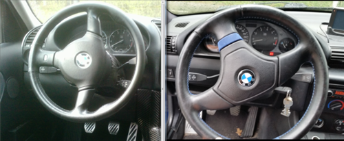

@Denny: Wenn Du das Lenkrad bis zum Anschlag (egal, in welche Richtung) drehst und es dann bei ca. 90° steht, hast Du keine LEB verbaut - sind sie verbaut, ist der Lenkanschlag deutlich vor 90°.
Ich kann die Aussage von "Marsupilami72" so nur bestaetigen, ich habe zwar "nur" 205er Schlappen auf den 15" BMW-Gullideckeln drauf, aber schon seit einigen Jahren auch die LEB verbaut (Gelenke der Spurstangenkoepfe waren faellig, weil inzwischen zu viel Spiel bei der HU) ...
Habe ich wieder vergessen. Habe ja erst vor kurzem extra ein Bild gemacht. Links ohne LEB, rechts mit
Leb
@He-Man42
Ist das auf den Bildern ganz links oder rechts eingeschlagen?
Bei mir steht das Lenkrad wie im rechten Bild, aber ist sau knapp im Radkasten, aber keine Schleifspuren zu sehen.
Müsste ganz nach links eingeschlagen sein
