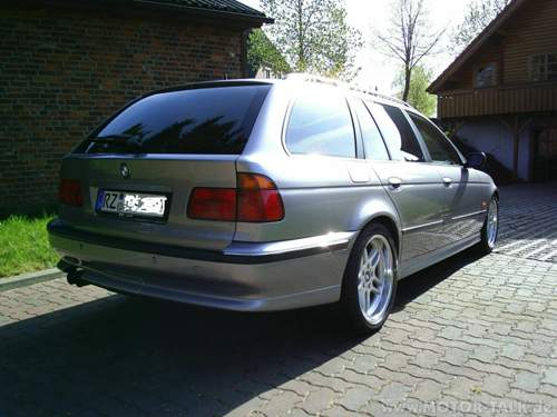

ich habe einen e39, 528i, touring, baujahr: 01/99 und brauche felgen..
jetzt mal eine Frage: In meiner Betriebsanleitung steht drin bei 17" Felgen eine einpresstiefe von 30 mm.
jetzt habe ich folgende Felgen mir ausgesucht:
http://www.ebay.de/itm/200905089154?...
und dann 235-45/17 Reifen drauf
die Felgen haben eine Einpresstiefe von 13 mm, ist das schlimm?
ich habe den Verkäufter in Ebay angerufen und er meinte ja teilgutachten für das auto liegt vor, aber er weißt drauf hin dass es sein kann änderungen vorzunehmen...unter umständen kotflügel ziehen ect.
weil dann tete sich die ganze sache auch nicht lohnen weil da bist ja gleich nochmal 400 flöten weg.
Er deutete dann nur noch so an ich solle mir keine gedanken machen und mir überlegen was andere so drauf machen und einfach fahren...
kann mir jemand von euch helfen???

8x17 auf 235/45 ET20 macht bei mir logischerweise keinerlei Probleme.
Das meint die SuFu: http://www.motor-talk.de/suche.html?...
Ich hatte auf dem 540 vorne 8x18 mit ET 13 drauf, da war noch viel Luft (Foto). Hinten weiß ich nicht, da die 8x17 serienmäßig aber ET 20 (nicht 30) haben, sind die 7mm Differenz garantiert kein Problem.
Pass auf, dass die Größe der Nabenbohrung (74,2mm) für den e39 passt, bei ebay wird viel Mist geschrieben.
Bild-031
Bei 235-45/17 Reifen brauchst du nichts ziehen.Fahre auch einen 528i, aber Limo und habe vorne auch 235 Reifen und hinten 265 Reifen drauf.Hinten mußten dann die Radläufe gezogen/erweitert werden..Aber die Kotflügel zu erweitern und oder die hinteren Radläufe kosten nie und nimmer 400.-€😉

Der Touring auf meinem Foto hat hinten 9,5, ET 24 mit 265ern drauf. Da ist nichts gezogen oder umgelegt. Wie man sieht, ist auch da noch viel Luft( für Spurplatten z.B.). Wenn Du jetzt mal umrechnest auf 8" mit ET13 und "nur" 235ern, dürfte das keine Probleme geben. Legalisieren würde ich es aber trotzdem.
Im Gegenteil, wenn ich den Wagen aufgebockt habe, lag der Reifen im Radkasten innen an. Ist allerdings nur beim Touring so, der hat hinten eine ander Spurweite als die Limo- warum auch immer.

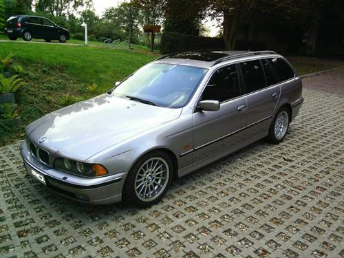

Ich hatte bei meinem Touring auch 8/9x18 (71) drauf, auch eingetragen. Bei meinem 540 sogar 8/9,5 (37). Bei letzterem waren die zwar eingetragen, aber so ganz 100% war das nicht.
Für e39 hat der TÜV noch Felgenkataloge mit Festigkeitsangaben usw. Frag die vorher, das finden die gut.
