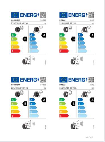

Ich habe soeben eine sehr erfreuliche Nachricht von meinem Freundlichen erhalten. Und zwar sind absofort die 19" Vielspeichenräder auch für den C300de 4Matic bestellbar. Meine Konfiguration konnte noch angepasst werden, so kommt mein Fahrzeug Mitte September auf schönen Felgen daher. Jetzt ist er bis auf die fehlende Augmented Reality voll voll und ich freu mich sehr.
@Fririder schrieb am 1. August 2024 um 13:23:53 Uhr:
ok, das ist super. das heißt, sie haben jetzt die Optionen für den Hybrid C300 weiterentwickelt. aber gibt es auch verfügbare Reifen, die das Gewicht tragen können? Denn das liegt nicht an Mercedes.
Wenn Mercedes die Option ab Werk anbietet wird es wohl entsprechende Reifen geben.
Die werden ja wohl kaum das Fahrzeug nur auf Felgen ausliefern😉
Pirelli hat offenbar welche! So zumindest an meine neue AB angehängt.
Pirelli
Die wurden von dem Traglastindex nicht ausreichen. Ich drücke dir die Daumen, dass das nicht nur ein Fehler ist.
Ist wohl kein Fehler. Wurde mir vom Händler ja vorgeschlagen, da diese die Info seitens Mercedes erhalten haben, das die 19Zöller nun wohl für den Hybriden freigegeben wurden. Anfangs ist man wohl zögerlich bezüglich Zulassungskosten war, da die Nachfrage nach Hybriden wohl drohte drastisch einzubrechen. Da das offensichtlich nicht der Fall ist, hat man jetzt auch die 19er nachgeschoben. Kann mich da ja nur auf die Aussage vom Händler verlassen.
@Fririder schrieb am 2. August 2024 um 23:33:45 Uhr:
Das halte ich für ein Gerücht. Tatsächlich gab es schlicht keine Reifen im passenden 19-Zoll-Format mit der erforderlichen Traglast für die 206er PHEVs. Zwischenzeitlich scheint es wohl ein passendes Reifenmodell zu geben und konsequenterweise werden damit auch die 19-Zöller nun ab Werk angeboten.
Servus was wäre denn fehlerhaft wenn ich hinten Reifen in den Dimensionen 255/40R19 102Y mit passenden Felgen draufziehe?
Der Reifenquerschnitt ist zu groß (40 statt 35). Dadurch ist der Außendurchmesser des Reifens bzw. Rades sowie logischerweise auch der Abrollumfang zu groß.
...was (aus eigener Erfahrung) den Spurhalte- sowie Notbremsassistenten außer Funktion setzt.
Ersterer ist verzichtbarer, zweiterer Pflicht.
