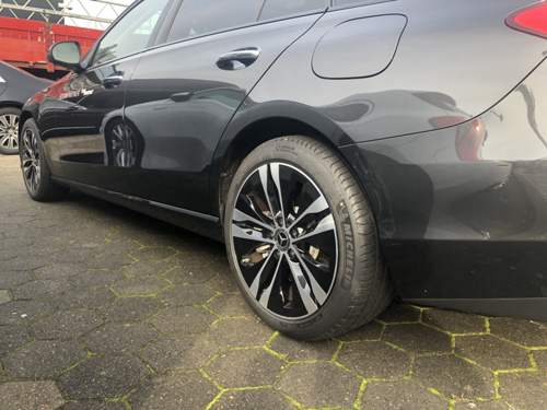

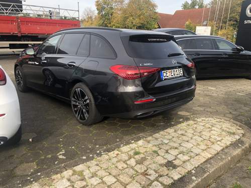

Hat sich den jemand bei seinem C300e für die 17-Zoll-Felge (Winterbereifung) von MB unten im Bild entschieden und wenn ja wäre ein Foto nett.
R17 (17 Zoll) Felgenbreite 7 J Einpresst
@FrankKB schrieb am 9. November 2022 um 16:43:29 Uhr:
Dafür entschieden ja, Foto leider noch nicht. Hab mich auf die Abbildung im MB Räder-Konfigurator verlassen.
Dürfte diese hier sein…stand so beim Händler. Habe sie so auch bestellt. Mal schauen…obwohl, wenn ich die beiden genau vergleiche, gibt es Unterschiede…
1
2
3
Nein, dass sind die 18 Zoll Avantgarde Felgen vom 300e. Die habe ich gewählt für den Winter.
Sind fast schöner als die AMG Felgen...
@FCDuese schrieb am 9. November 2022 um 17:31:33 Uhr:
Die Felgen auf Deinen Fotos sind leider andere. Das sind glaube ich 18 Zoll und Sommerbereifung??, die ich gerne für die Winterreifen gehabt hätte. Mein Händler sagte mir, dass nur die 17er die ich gepostet hatte für die Winterreifen zulässig seien. Keine Ahnung, ob das so stimmt, aber trotzdem vielen Dank.
Das ist so nicht ganz korrekt. Mercedes selber hat nur die 17“ für den Winter im Programm. Auf dem freien Markt gibt es natürlich 18“ die zulässig sind, und natürlich kann man auf die 18“ Felgen von Mercedes (wo Sommerreifen drauf sind) auch Winterreifen aufziehen, also ummontieren.
